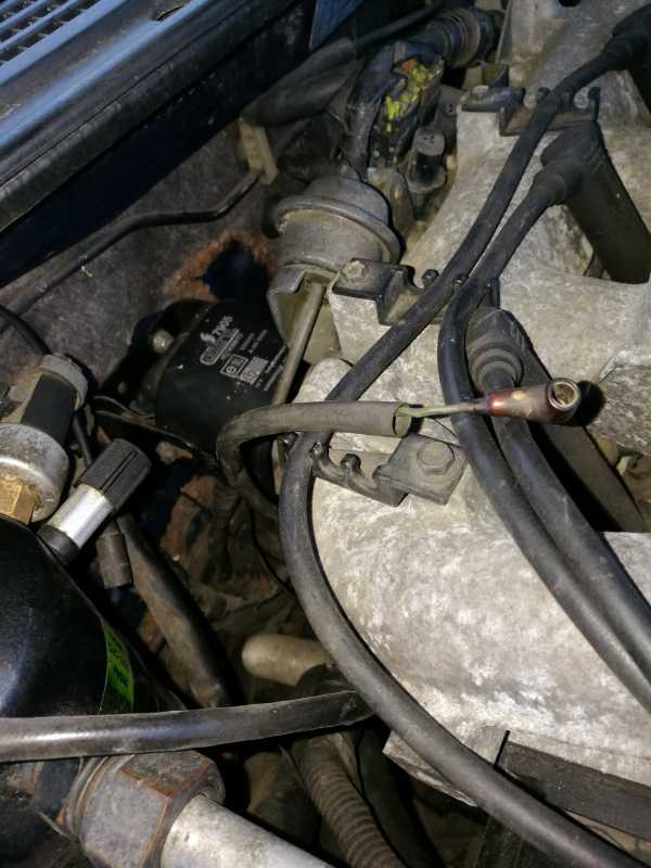

    Je l'ai laissé 2 semaine a l'arrêt et la impossible de demarrer ... La voiture est de 96 donc pas de transpondeur bosh, le contacteur du coffre a l'air de fonctionner.. On dirai que l'essence arrive pas et j'ai un fil de masse vert et jaune qui se balade du côté du cache de distribution et je ne vois pas qu'il ce branche... Je pense que c'est lui le coupable...

    -- Pour le fil vert/jaune qui se promène ??? Fait-nous quelques photos.

    J'ai essayer de shunter la prise de diag pour faire fonctionner la pompe a essence mais je ne l'entend pas... D'où mon idée que ce fil jaune et vert soit le coupable...
    Désolé pour les raté d'ecriture mais je suis sur un téléphone portable , je n'ai pas d'intetnet ...

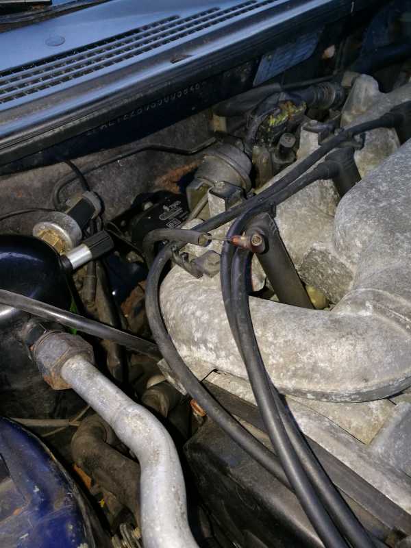

    Voilà la photo du fameux fil qui ce balade

    -- Je ne vois pas où pourrait se branchez ce fil jaune/vert ? Je pense sur une tige filetée du même diamètre que l'embout interne de la cosse. Ça ressemble à un retour à la masse d'un consommateur électrique, il n'y a pas de courant 12 Volts dans ce fil.
    Sans doute que Diablus qui possède une Probe V6 pourra te le dire ?

    Ce fil doit se brancher sur le capteur de pression de la pompe de DA. Je ne vois d'autre prise de ce type sur le V6 ?
    Mais je ne pense pas que ça empêche le moteur de démarrer. Pas mal de probistes roulent avec ce fil débranché sans le savoir.
    Par contre sur la photo il me semble voir une sirène d'alarme ??
    Si une alarme a été installée en parallèle avec le témic il est possible que le problème soit là. Ce ne serait pas la première fois qu'une alarme supplémentaire foutrait la m....
