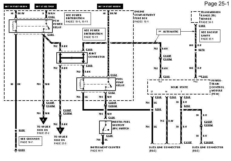

    La bonne nouvelle c'est que si la pompe tourne quand tu actionnes le relais manuellement c'est que la pompe elle même, le détecteur de choc dans le coffre,le fusible et l'anti-démarrage fonctionnent correctement.
    La mauvaise c'est que le relais de pompe est commandé directement par le calculateur.

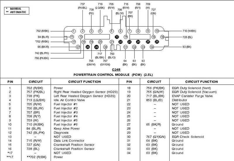

    Je te mets le schéma ci dessous. Le relais est activé par le fil 702 qui est relié au pin 1 ou 17 du connecteur C248 du calculateur.
    Donc vérifie à la sortie du calculateur que tu as bien une tension 12V. Si c'est le cas il y a probablement un problème de filerie entre le calculateur et le relais. Sinon il faudra changer le calculateur.

    Je me posais la question si cela pouvais peut être venir du relais PCM qui merde ?? Parce que sinon la voiture roule normalement et marche tres bien...

    Mais là le cas est différent, c'est la commande du relais qui ne fonctionne pas. Il faut vérifier la sortie du calculateur.
    A moins que l'alarme ne coupe cette commande ???
