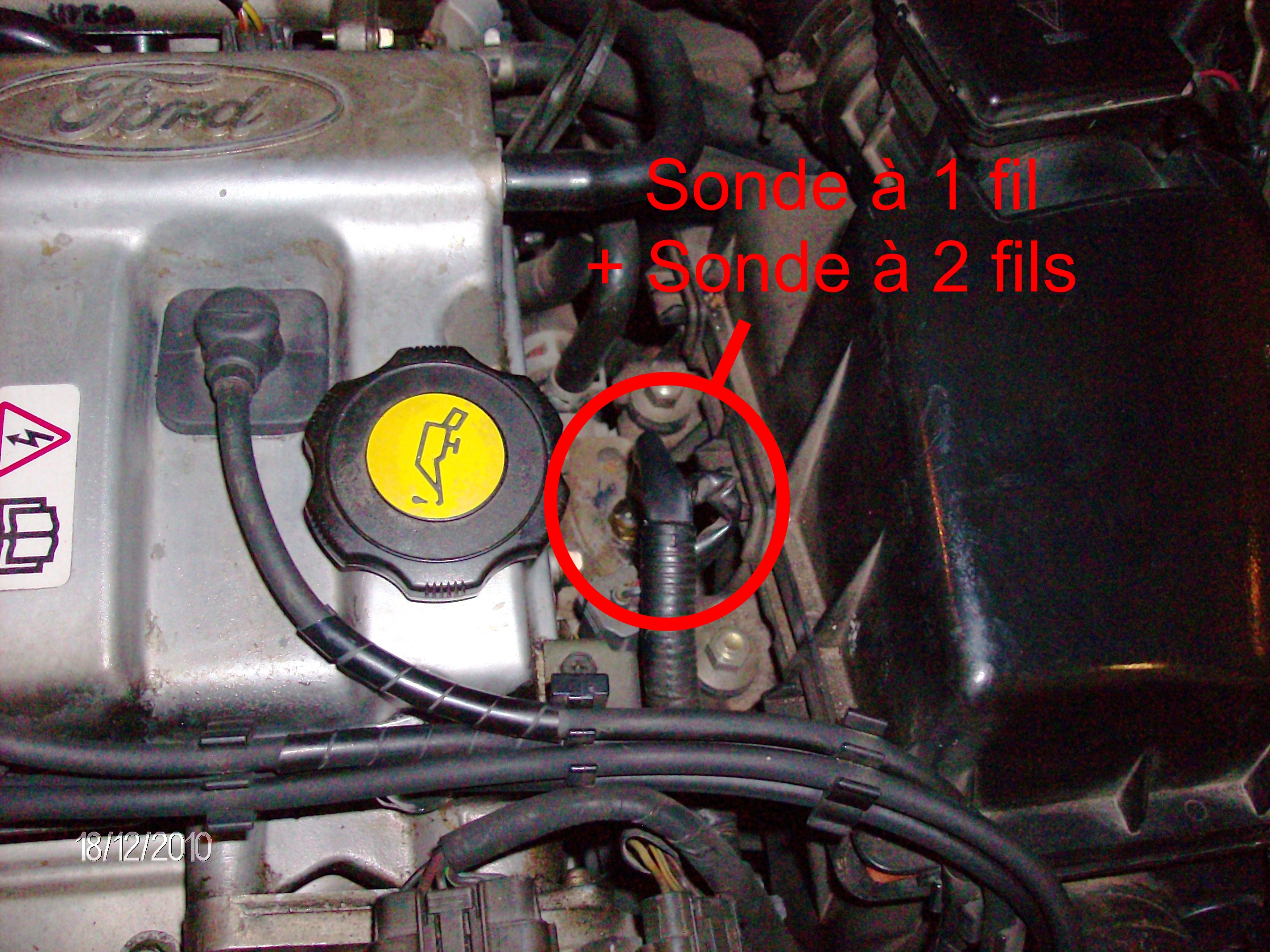

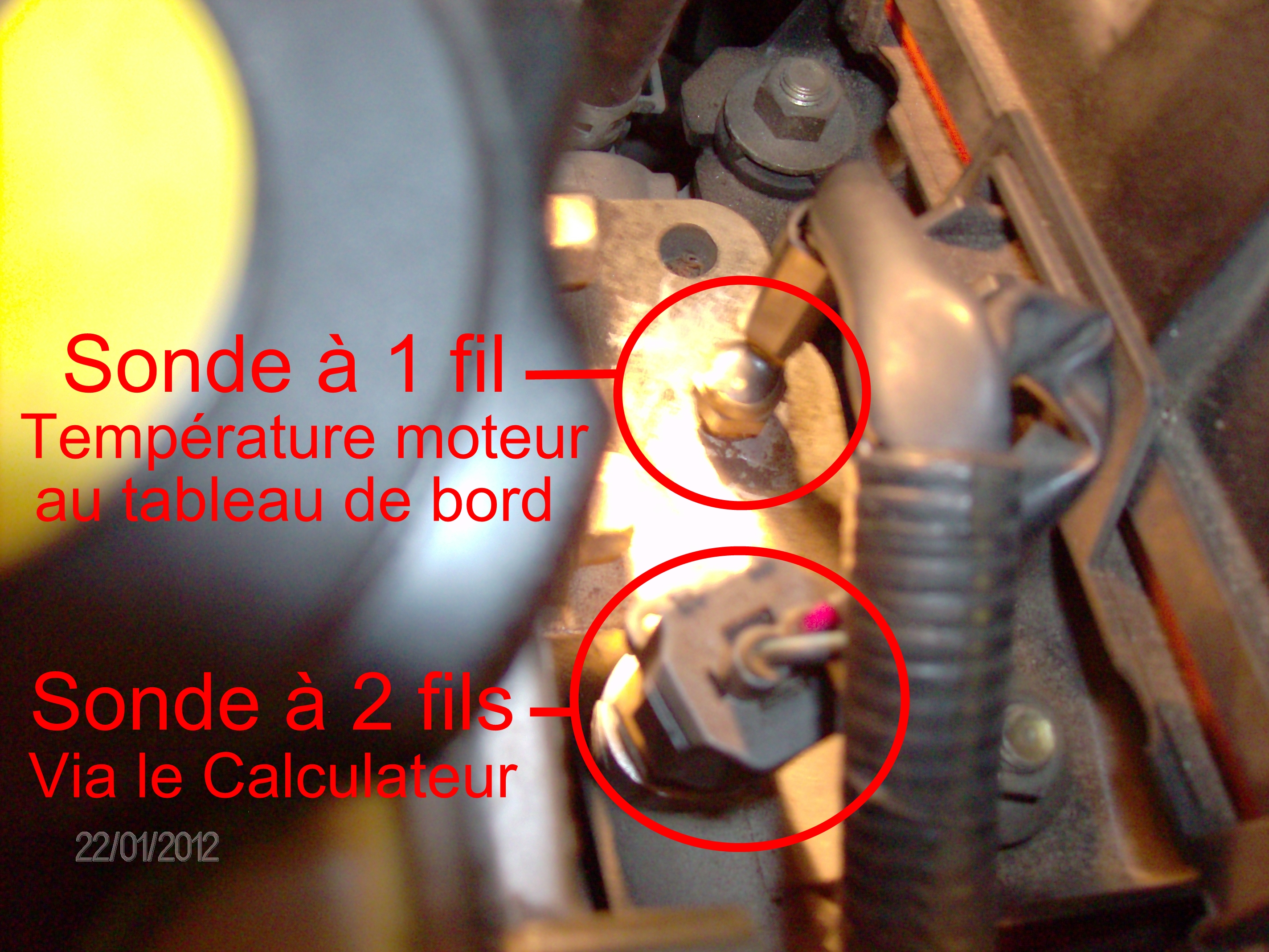

    Au secours problème liquide refroidissement 19 Jan 2017 22:52 #178678
    Sonde de température de liquide de refroidissement (sonde à 1 fil)
    Une partie de cette sonde à 1 fil plonge dans le LDR et en fonction de la température de celui-ci, cette sonde donne la température à l'aiguille du tableau de bord.
    -- Contrôler la connexion, puis la valeur de la sonde à 1 fil avec un ohmmètre.
    www.wiki-ford-probe.com/index.php?title=...e_de_refroidissement
