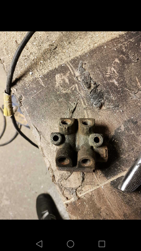

    J'ai trouver quelqu'un qui vend des pièces de 2 probe,il à ce répartiteur mais il est pas comme.le mien alors la je suis un peu perdu...le mien à 5 trou,une entré et 4 sortie,le sien à 4 trou....

    J'imagine que c'est pas réparable cette ***** de pièce?
    Ma mx6 m'en veux 25 Jan 2017 16:53 #178781
    Balance-y un bon coup de jet d'air comprimée dans ton répartiteur. :wink:
    Il va falloir trouver le même que celui d'origine.

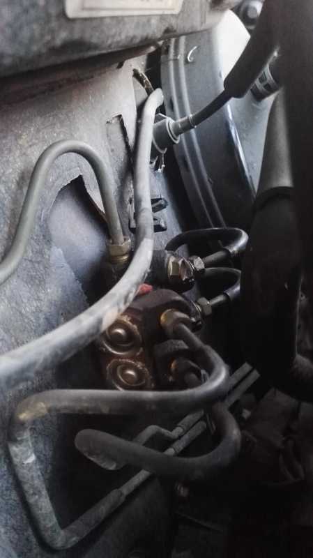

    Si ça peut aider...
    En fait il y a les 2 entrées sur la gauche du répartiteur (qui viennent du bocal) et 3 sorties (les 2 de droite vont à l'arrière et celle du haut va à l'avant droit (l'avant gauche est alimenté directement par le dessous du bocal)).
    Pour le système avec ABS, le répartiteur est alimenté par le bloc ABS et distribue uniquement aux roues arrières.
    Ma mx6 m'en veux 25 Jan 2017 22:21 #178796
    Je n'ai trouvé que celui-ci. C'est trop rare les modèles sans ABS :?
