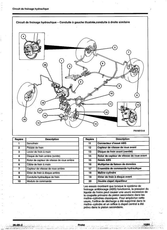

    Probe 16V année 94
    Block ABS
    Répartiteur
    Ma mx6 m'en veux 23 Jan 2017 09:48 #178741
    Il y a le bloc ABS et le répartiteur. On le voit sur ta photo Jack, en haut tout à gauche, en partie caché par la durite du master-vac.

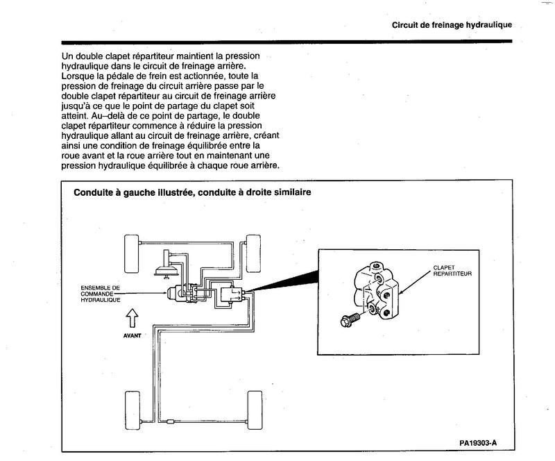

    Ma mx6 m'en veux 23 Jan 2017 10:23 #178742
    Pour éclaircir.
    Ma mx6 m'en veux 23 Jan 2017 12:34 #178745
    J'ai modifié et rajouté une 2ème photo (voir plus haut).
    Il y a --- Le Bloc ABS et le Répartiteur ---
    Merci pour les explications Diablus.

    Merci pour ces infos,dans le doute j'ai vérifier,je n'ai pas d'abs,pas de bloc,juste les tuyaux qui passent en lieu et place du boîtier abs,jusqu'à aujourd'hui quand je freiner fort mes.roue se bloquer mais dans le.doute des fois que cette abs que j'ai pas aurait deconne...étonnant je sais pas,je n'ai connue qu'elle,j'ai jamais eu l'occasion de scruter une autre mx6,la mienne est une 93'(dailleuir j'ai souvent vue mx6 et mx6 ssp sur les site de pièce etc...quel différence?la mienne est ssp...)et donc oui c'est bien ce répartiteur d'après la photo de jack,j'ai pris une photo du mien,sur la photo c'est celui en haut à droite qui ne crache rien,et sur le schéma de diablus j'ai vue clapet de répartiteur,donc ce serai un clapet qui serait hs je suppose....
