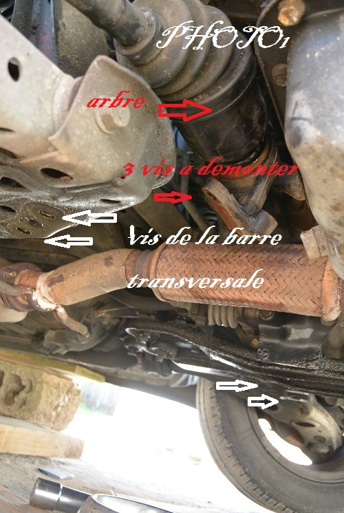

    enlever la barre de soutien qui part du cote gauche au cote droit 6 vis PHOTO 1
    enlever les trois boulons qui tienne le plot de l arbre de l'huile de boite coule ne pas oublie dans remettre apres le remontage PHOTO 1 en rouge

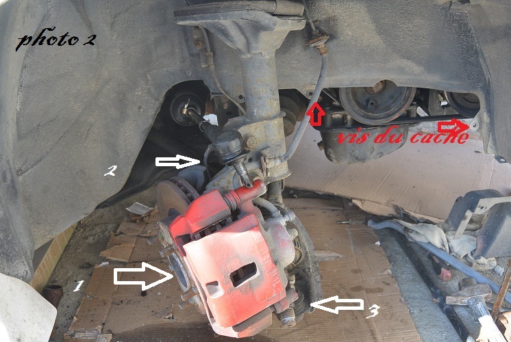

    voila comment demonter pour la nouvelle courroie photo 2
    devisser le gros ecrou au milieu du disque de frein ( 1 sur la photo )
    enlever la clavette et retirer le bouton de la barre de direction ( 2 sur la photo )
    enlever la vis de la rotule qui tien l'arbre au disque (3 suur la photo )

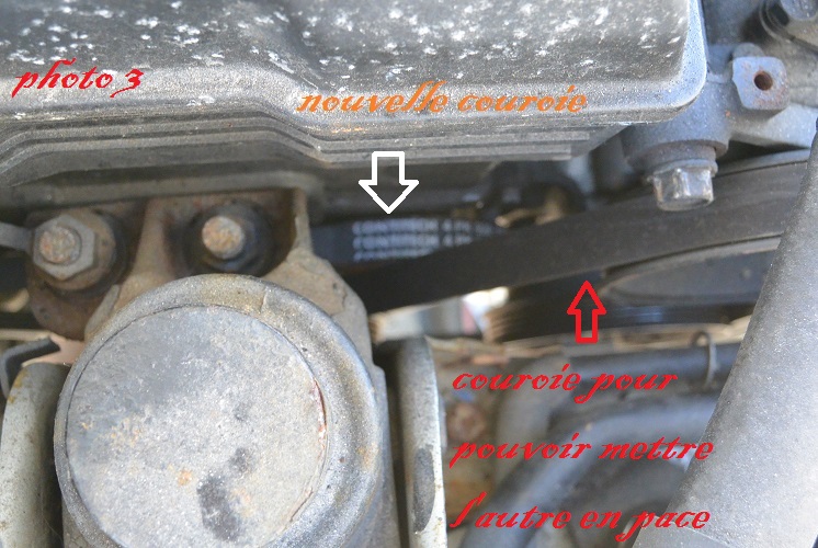

    photo 3
    enlever l'autre couroie pour pouvoir passer l'autre et la tendre et retendre la courroie fleche rouge

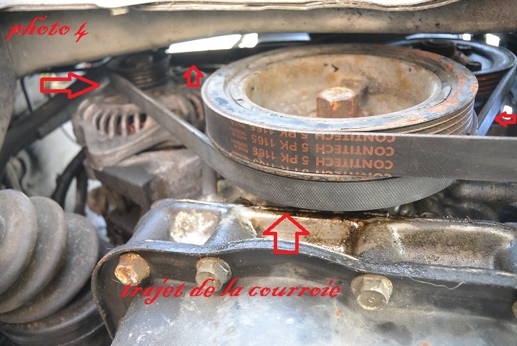

    apres tout avoir remonter les courroie voila le resultat
    et remonter tout au niveau de la roue faire les etapes dans l'autre sens de la photo 2
