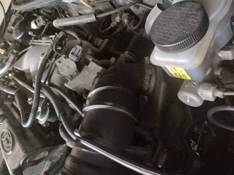

    Sur les 16V (je n'ai pas l'info sur les 24V) il y a une boîte au devant de la boite à air, avant le papillon. On l'appelle "boîte de résonnance"
    et je vais essayer de vulgariser un peu son fonctionnement et mon expérience avec cette fameuse boîte.

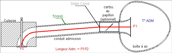

    •La longueur des tubulures d'admission, qui s'accorde avec des régimes de résonnance, et qui intervient aussi dans l'inertie de la colonne gazeuse.
    La longueur et la géométrie des tubulures d'admission sont des éléments prépondérants dans le comportement du moteur.
    Lors de l'ouverture et de la fermeture des soupapes, il se crée une onde de choc (en P2 sur le schéma "Données" ci dessous) qui va partir dans le sens inverse à celui de l'air admis, pour résonner en P1 et donc revenir en direction de P2.
    Lorsque la soupape d'échappement s'ouvre, la dépression qui règne dans le cylindre va "remonter" la tubulure d'admission sous la forme d'une onde de dépression, puis, lors de la réflexion sur l'extrémité ouverte de la tubulure, elle va changer de sens et se transformer en une onde de compression que l'on souhaite utiliser pour améliorer le remplissage.
    La vitesse de cette onde se calcule facilement en fonction de la célérité de l'air admis, qui dépend essentiellement de sa température (Pour l'admission, entre 20 et 40°, peu d'influence, mais a l'échappement où l'on atteint des températures de l'ordre de 900° et qui varie beaucoup le long de la ligne, ça joue beaucoup).

    Il faut donc pouvoir déterminer les régimes auxquel, pour une durée d'ouverture de soupape donnée, l'onde effectue ce parcours de telle sorte qu'elle revienne à la soupape lors de son ouverture, afin de bénificer d'une entrée d'air "forcée".
    J'insiste sur "les régimes" car la durée d'ouverture de soupape, en seconde, dépend du régime moteur, vous comprendrez alors la complexité de la chose.

    Mais alors me direz vous, la petite boîte elle sers a quoi ? C'est une cavité emplie d'air, et elle sers à faire rentrer l'air en résonnance à un régime donner pour bénéficier d'un petit coup de pouce.
    CF : La résonnance d'Helmholtz sur wikipédia
    Mais comment ? Penser à une bouteille dans laquelle vous venez souffler sur le goulot, pensez maintenant au bruit (qui n'est autre qu'une onde) qui varie suivant la contenance de la bouteille, et bien cette boite fais de même.
    Vous comprendrez maintenant que, sans forcément toucher aux éléments d'origines et sans ralonger vos tuyaux vers le sol en quête absolu de l'air frais, vous allez pouvoir jouer un petit peu sur le comportement de votre auto,
    Vous avez maintenant la possibilité de jouer avec la boîte en la supprimant, ou en la remplissant un peu de manière à deplacer le phénomène sur des régimes qui vous conviennent mieux.
    Pour ma part, je trouvais le moteur FS coupleux à bas régime, aux alentours de 2000 trs/min mais sur autoroute j'avais tendance à avoir des difficultés à grimper les côtes en 5ieme à cause du régime avoisinant les 3000 tours très creux.
    J'ai simplement retirer la boîte et boucher le trou restant pour l'instant, et il s'en est résulté une perte de couple à bas régime (ce n'est pas non plus une amputation, ne craignez rien) mais un gain autour des 4000 tr et 5500 trs min.
    Un comportement plus sportif car du couple à haut régime et pas de soucis en côte, par contre une conso qui se voit à la hausse car toujours perché dans les tours pour avoir du peps.
    Tout dépend de votre utilisation, mais VOUS avez la possibilité de jouer avec ce phénomène et de revenir en origine à tout moment si cela ne vous convient pas.
    Perso, je vais investir dans de la durite silicone et un coude en alu, pour ne plus avoir le coude d'origine avec une déformation, qui à mon avis doit créer des turbulences dans le flux de l'air mais je vais conserver la boite à air d'origine car le comportement me convient, et un jour je tenterais autre chose pour comparer.
    N'hésitez pas à faire la manipulation par curiosité cela vous prendra 5 min le temps de dévisser le collier vers le papillon et de sortir la boite a air partiellement.
