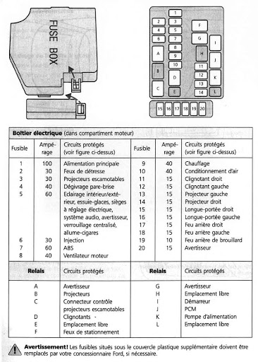

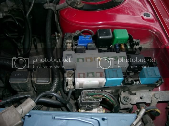

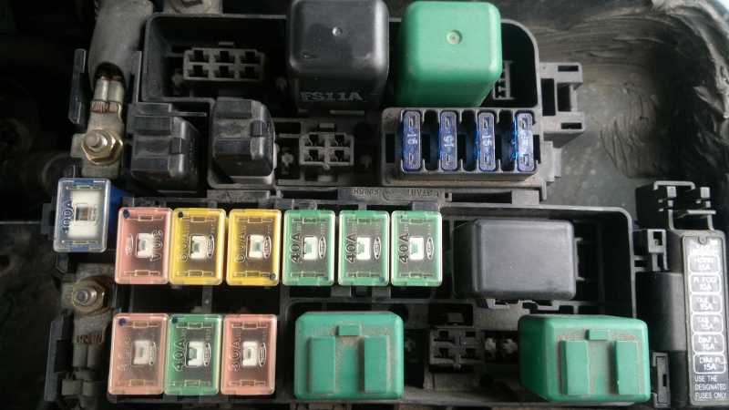

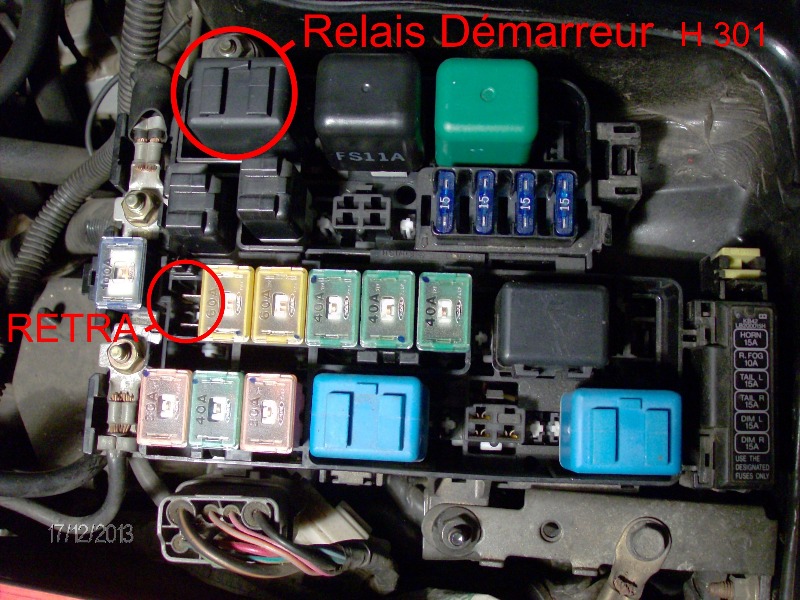

    Excellent Topic sur le relais démarreur, merci à wickerman pour son intervention.
    Petit rajout, puisque j'avais la photo.
    Voici en photo son emplacement, à savoir que suivant les modèles et les années ça peut changer...
    1) Ce relais démarreur est absent, l'emplacement est vide.
    2) Un shunt, un simple bout de fil électrique à été posé d'origine dans la partie femelle qui reçoit le relais.
    3) Comme sur la photo (ci-dessous) ce relais existe bel et bien sur ce modèle Probe 16V de 94
    Relais démarreur avec shunt d'origine (photo Probe V6 - Diablus)
    Relais démarreur absent, montage d'origine.
