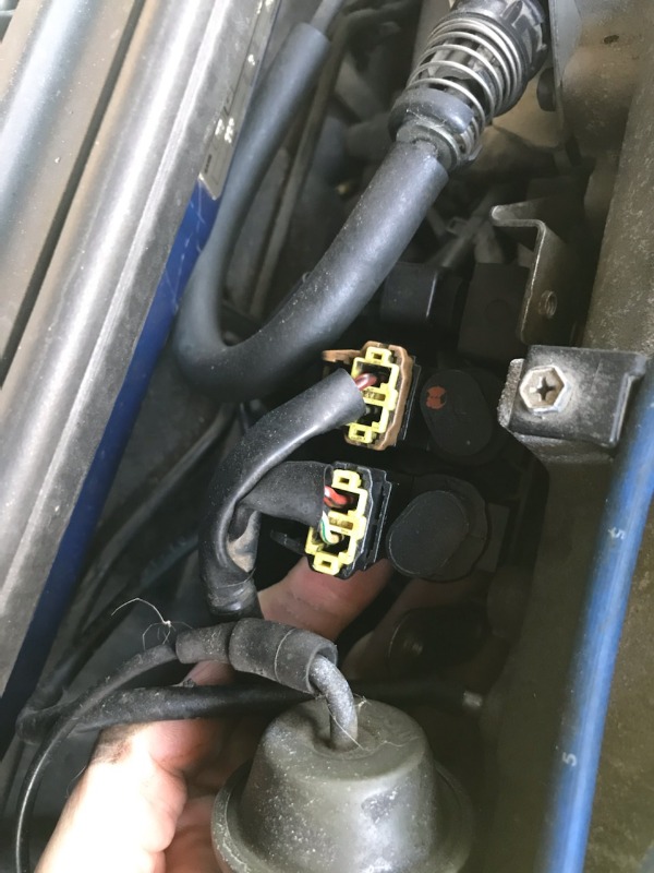

    Bonjour ,
    mes parents ont une Ford probe 24 v qui a 130000 km.Elle est en panne depuis quelques mois .Le moteur se coupait juste après le démarrage .Le concessionnaire Ford n'a pas voulu regarder la panne car il n'avait plus la valise de contrôle .Après un séjour chez plusieurs garagistes, le dernier a déconnecté le système d'alarme et la voiture est repartie. Maintenant au bout de 10 km le moteur perd de la puissance et s"arrête .Le garagiste pense que les branchements des durites de décompression des carburateurs ( je ne crois pas que ce soit exactement le bon terme ) ont été inversées par un garagiste précédent mais il n'arrive pas à trouver les schémas correspondants .
    Est ce que quelqu'un d'entre vous aurait ces schémas ou bien une voiture de ce type pour prendre des photos ?
    Vous en remerciant .
    Laurent HUGAULT .

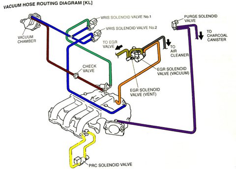

    Il n'y a pas de carburateur sur nos belles, c'est un boitier papillon, contrôle bien les durites d'air sur le collecteur d'admission et papillon.
    Pour ce qui est du schéma tu as le Haynes ( revue technique ) à disposition sur le Wiki:thup:

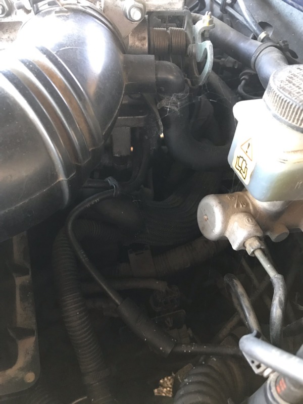

    recherche schéma ou photo de branchement des durites de décompression des carbus 08 Mai 2020 19:00 #183301
    Bonjour à tous,:)
    On ne connait pas l'année de cette Probe ?
    Non pas l'année de mise en service inscrit sur la Carte Grise, mais son VIN inscrit aussi sur la plaque métallique située sous le capot moteur, en dessous de la baie du pare-brise.
    Ne pas confondre
    1) Alarme = Klaxon + Warnings en action si ouverture forcée des portières du capot moteur et du coffre.
    2) .. Antidémarrage par Transpondeur.
    2.1).. Transpondeur BOSCH avec une simple clé de contact Mazda et absence de puce dans la clé, mais avec une télécommande BOSCH séparée contenant une petite pile ronde de 12V.
    2.2).. Transpondeur TEMIC avec une puce dans la clé de contact, ce système est très fiable, impossible à shunter, dû moins je ne sais pas le faire. Ne jamais perdre la clé de contact à cause de la puce qui se trouve dedans, sinon la Probe ne démarre plus, il lui faut la puce que l'on pourra trouver avec la 2ième clé de secours.
    Tout à fait d'accord avec cocoprobe.
    Les Japonais n'ont pas étudiés des durites sur ce moteur V6 avec des raccordements donnant droit à de possibles erreurs de branchement, c'est mieux étudié que ça je pense. Donc je ne crois pas un instant à un inversement des raccords.
    Faire une photo de cet endroit serait plus simple, pour départager la question.
    :Sourd: Avis aux propriétaires de Probe V6, à vos smartphones, une photo est demandée SVP (merci à vous).

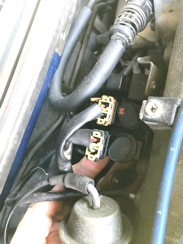

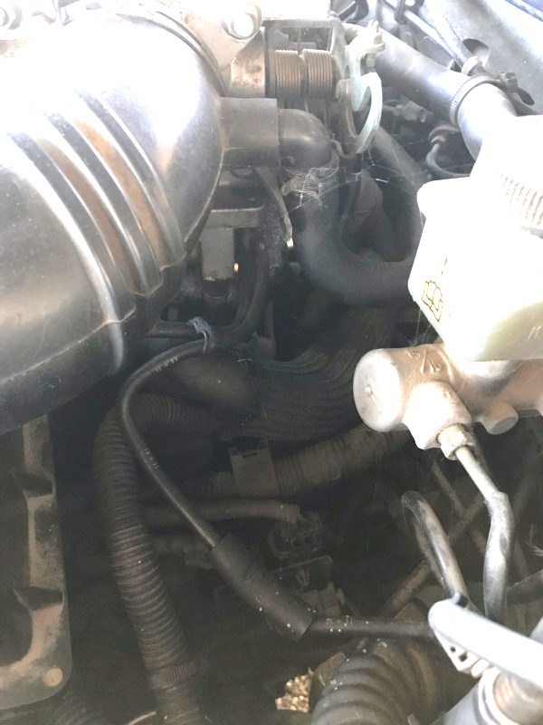

    Je remets ces 2 photos arrangées pour mieux voir.
    Ce lien permet de suivre une piste, mais ! Avant toute chose on essayera de sortir le code défaut mis en mémoire dans le calculateur.
    www.wiki-ford-probe.com/index.php?title=...au_de_diagnostic_24V

    Je vais voir avec le garagiste pour un essai sans bouchon de réservoir. Je vous joins 2 photos .

    Photo suite

    Effectivement ,des photos provenant d'une probe 24 v seraient les biens venues pour verifier aussi les branchements .
