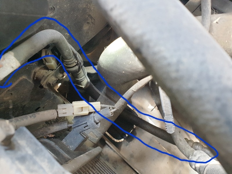

    Du coup j'ai identifié ma fuite grâce à mon détecteur et c'est cette durite entourée en bleu ci-dessous qui se trouve être la coupable. La partie flexible est devenue poreuse (sur la photo on le voit pas bien mais elle est grasse à cause de l'huile du compresseur).

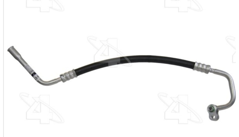

    Je vais donc changer cette durite. Je l'ai trouvée chez Rockauto :

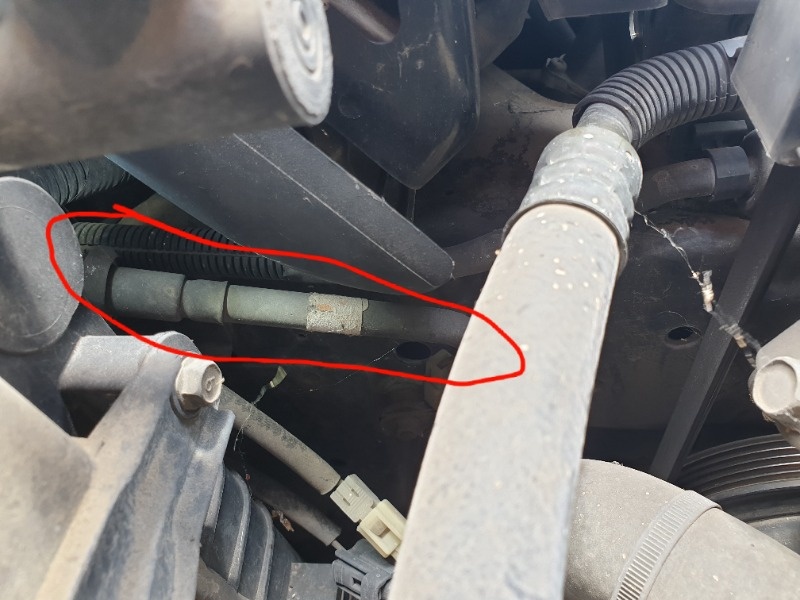

    Mon problème est le suivant : Je ne connais pas l'accouplement qui est à gauche sur la photo précédente et que j'ai entouré en rouge sur la photo ci-dessous prise sur ma Probe. Comment faire pour le démonter et pour le remonter ? :?

    Ton tuyaux de clim acheté le et fait le changer par un garage le plus proche, c est du sertissage donc il faut avoir les bon outils. Ils pourront ensuite faire le test d étanchéité, tirage au vide et remplissage en fluide R134a (800grammes de gaz de memoire)
    Niveau tarif en moyenne c est 80euros pour une recharge de clim et pour changer le tube il te compteront peu etre 1 ou 2h de Mo

    Tout à fait d’accord avec Wickerman.
    Tu ne peux pas faire par toi-même, il faut vérifier l’ étanchéité et pose avec outils spéciaux.
    Pour la recharge en centre auto type norauto à 50 balles, cela ne vaut pas grand chose. Une vidange complète s’impose car les huiles utilisées sont hygroscopiques ( elles capte facilement l’humidité ambiante ) . C’ est un peu comme pour les huiles de freinage DOT , ne faire que du rajout dans le réservoir de frein ne se fait pas .
    C’est une économie à 2 balles . Donc il s’ agit d’un entretien périodique. Et puis tous ces centres mettent des huiles miscibles , mais pas vraiment identiques ! Sur le forum, je ne pense pas qu’ Ils en aient qui mélangent leurs huiles moteur sous prétexte qu’elles soient miscibles , alors pourquoi le faire pour la climatisation .
    Une vidange complète pour une bizone coûte entre 120 130 €, pour la probe je paie 110 tous les 4/5 ans dans un garage spécialisé qui fait du poids lourds aux voitures de particuliers ( ils ont toujours de sacrées voitures , grosses BMW, Jaguar, Porsche .........). Ce ne sont pas des clowns mais des pros de la climatisation avec des employés formés , il suffit de voir sur leur portant d’outil toute la gamme de raccords et d’outils dédiés.
