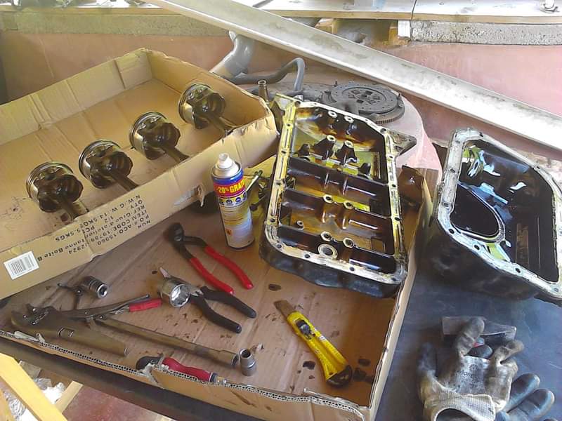

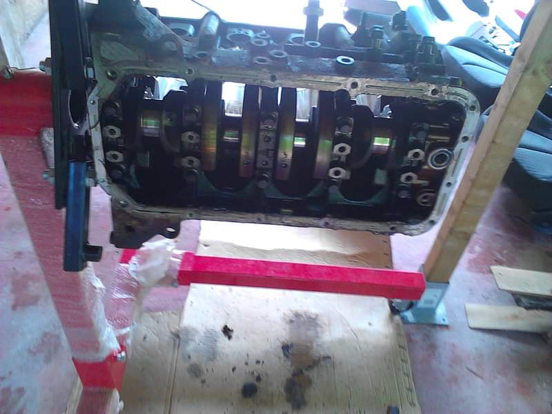

    J ai retrouver dan mes archives des photos prises lors de mon rebuilt complet que j avais fait il y a quelques années maintenant.
    La plaque est maintenu par dès vis et l étanchéité est fait par de la pâte à joint, c est pas de la pâte à joint bleu a 2 balles,avec le temps et la chaleur elle colle a mort. Il faut donc y aller avec une fine lame de cutter et faire levier délicatement à plusieur endroit avec des petit tournevis. Après un decapage complet et surfacage du plan de joint à faire si il est abîmé

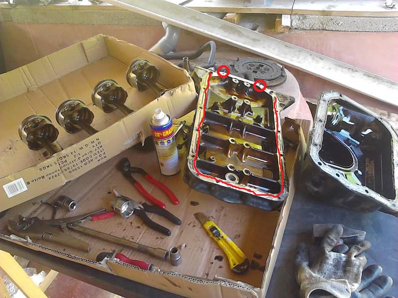

    La certidude du début d'après-midi n'a pas tenu très longtemps. Comme le montre le trait rouge qui fait le tour du carter, sur cette partie je passe partout un couteau à mastic et le carter est bien décollé. Côté BV sur le retour équerre qui revient sur la cloche d'embrayage, là il ne bouge pas d'un poil. La photo étant prise côté distribution, je suppose que les deux trous en rouge sont ceux qui traversent les carters tôle et alu, ceux-là sont bien démontés.
    Je reviens à la case départ. Si le joint est mon problème c'est une partie de 12 a 15 cm entre les deux centreurs. J'avoue avoir de la peine à le croire car pourquoi j'aurai décollé 80% du reste sans trop de souci ?... La BV étant encore dessus je n'ai aucun accès direct, je vais donc devoir forcer, tans pis si je l'éclate. Je vais passer une annonce où j'en recherche un ...
