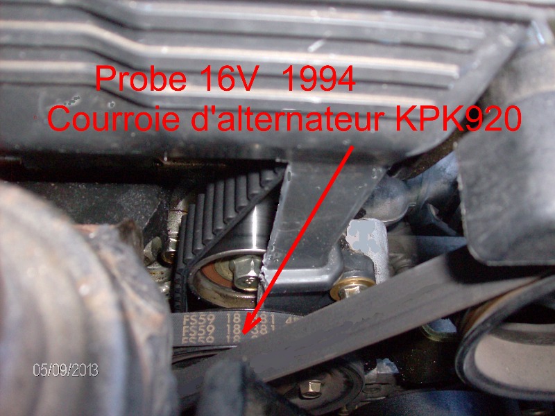

    Récement j'ai re-tendu mes courrois d'alternateur et d'accesoire, ce qui a fait disparaitre le bruit de sifflement au démarrage de ma probe 16V MAIS deux nouveaux bruits subsistent :

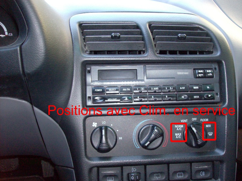

    Différentes positions du sélecteur pour avoir la climatisation en service, les habitués savent, mais ça peut servir à d'autres.. :wink:

    Ah oui je savais pas pour les positions ça me sera utile

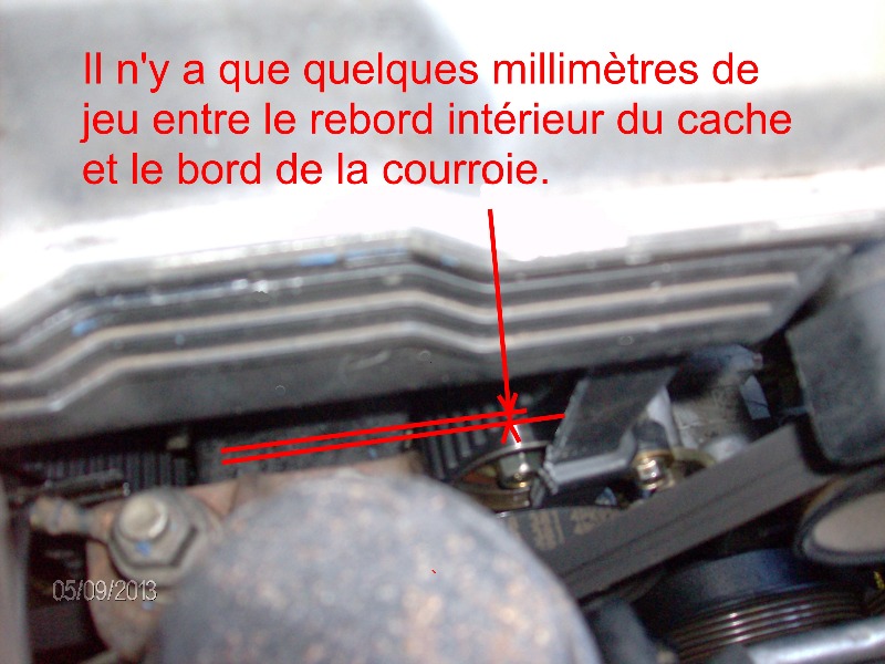

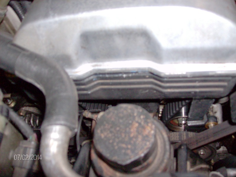

    Pour le carter de protection de la courroie de distribution, --la partie haute-- seulement.
    1) Soit tu remets un carter neuf, parce que l'ancien a vieillit (c'est la meilleure solution), ce carter en plastique vibre en fréquence avec les trs/mn du moteur.,, pouvant amener à faire un bruit de tracteur, de bielle HS ou autre ?
    2) Soit tu fais une découpe comme moi avec un pistolet à souder, ça découpe comme dans du beurre. J'ai conservé cette 2ème solution (moins bonne solution) elle est ce quelle est, mais ça me permet d'avoir un œil sur la courroie de distribution + les 2 galets + le ressort tendeur. J'avais fait ceci en 2013 et j'en suis entièrement satisfait. Mais je répète que c'est la moins bonne solution.
