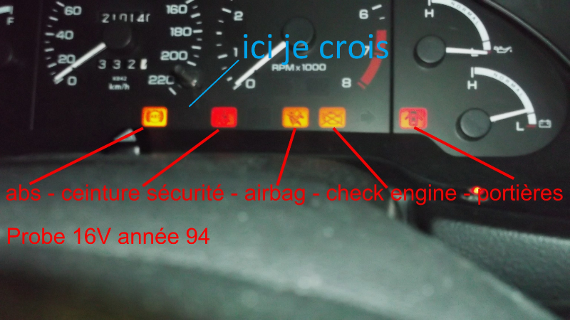

    Salut les amis, ma titine refait des siennes, un voyant inconnu est apparu puis a disparu, elle m'avait deja fait le coup une fois, mais pas moyen de le voir assez longtemps pour l'identifier.
    Je crois que c'est celui a droite de l'ABS.
    Voyant inconnu ? 11 Nov 2020 21:31 #184291
    C'est le témoin de liquide de frein.
    Je viens de regarder sur mon livret d'entretien Ford Probe.
    Quand tes plaquettes de frein s'usent AV et AR, le niveau du liquide de frein redescend dans le bocal.
    Il te faut du liquide de frein spécifié DOT4 ou DOT 5.1 et surtout ne rien mettre d'autre.
    Le bocal est séparé en deux, l'avant pour les freins et l'arrière pour l'embrayage.
    Voyant inconnu ? 19 Nov 2020 11:41 #184323
    Petite précision:
    "Le bocal est séparé en deux, l'avant pour les freins et l'arrière pour l'embrayage. "
    Le système de freinage est classiquement en X, c-a-d, avant droit avec arrière gauche et avant gauche avec arrière droit, avec une partie de réservoir sur chaque branche.
    Cela permet de garder du liquide sur l'une des deux branches en cas de fuite sur un étrier ou durite.
    Tu trouvera le même système sur la majorité des voitures récentes, après 1970-1980, sans embrayage hydraulique.
    Pour celian:
    Si c'est bien un problème de niveau de liquide de frein, le voyant s'allume le plus souvent lorsque tu freine en débrayant.
    Il peut s'agir d'une baisse liée à l'usure des plaquettes, comme Jack l'a justement signalé, mais aussi d'une fuite du récepteur/émetteur d'embrayage ou d'un étrier. (beaucoup moins rigolo)
