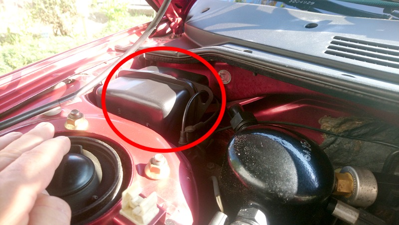

    Bonjour à tous ,
    C.était une durite de dépression ? Tu peux nous en dire plus ? 😉

    Ok, j'ai perdu mon paris sur la soupape!

    Heureusement car j'avais un peu peur de ton pari. Ce matin je vais expliquer ma panne en photo pour info. Bonne journée :)

    Re Bonjour,
    Voici donc le coupable.
    Ca doit être un reniflard que j'ai du le débrancher sans faire gaffe en nettoyant :(
    Il va vers le boitier en photo dont je ne sais pas à quoi il sert car je ne le trouve sur aucune revue et le moteur.
    Si vous pouviez m'éclairer :)
    Bon week-end à vous :)

    C'est un tuyau qui fait le vide d'air dans la boite à air de couleur noire, on l'a voit sur ta photo, elle est située dans le fond à gauche quand on est face au moteur. .
    Cette boite à air sert à fermer instantanément (1 seconde environ) toutes les entrées d'air dans l'habitacle quand le sélecteur est sur OFF, ce système très pratique se sert d'un clapet à ouverture/fermeture qui permet diverses orientations suivant les besoins.
    www.ford-probe.fr/index.php?option=com_k...623&Itemid=59#179771

    Merci Clint, tu es un pro de la Probe.
