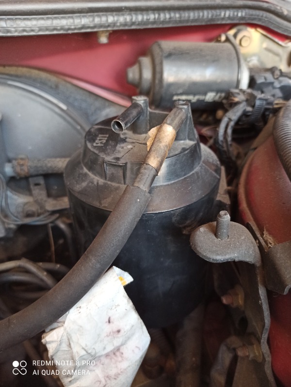

    J'aurai aimé savoir qu'elle était cette pièce et ou les durites se raccorde ?
    Merci

    C'est le canister.
    C'est un filtre à charbon qui permet la mise à l'air du réservoir d'essence, pour éviter que ça sente l'essence sous la capot et parfois dans l'habitacle.
    Pour le branchement du tuyau qui te manque ?
    Tu dois avoir une entrée de prévue pour ce tuyau, il faudrait que je regarde sur ma Probe 16V, je n'ai plus cela en tête, j'essayerai de te faire une photo assez rapidement.

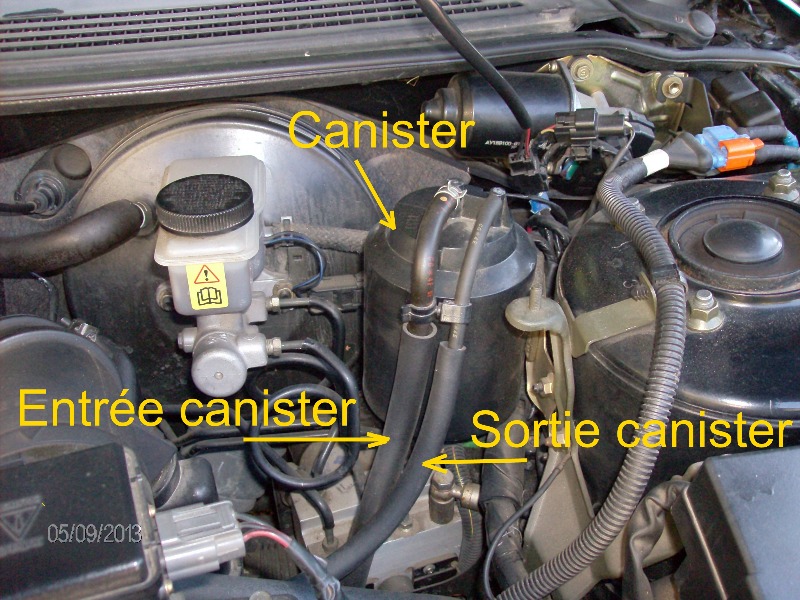

    Canister et raccordements 10 Fév 2022 11:36 #185752
    En étant face au moteur dans le fond à droite.
    Voici les branchements au Canister, je désigne simplement où vont les 2 tuyaux (entrée/sortie) visibles sur la partie supérieure du Canister.

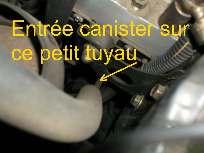

    Tuyau entrée au Canister, vers le filtre à essence en étant face au moteur dans le fond à droite, c'est raccordé à un petit tuyau en métal.
    Même photo que celle du haut, agrandit. C'est ce raccordement qui te manque, fixé sur ce petit tuyau en métal.

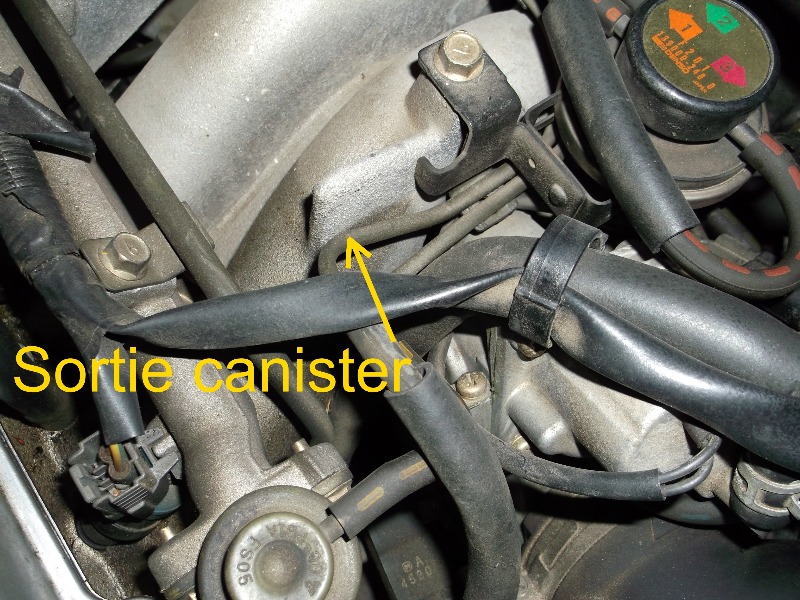

    Tuyau sortie Canister, situé au milieu de la partie moteur, suivre ce tuyau.
    EDIT : J'ai rajouté des compléments d'information, je pense que tu vas facilement retrouver ces 2 raccordements.
