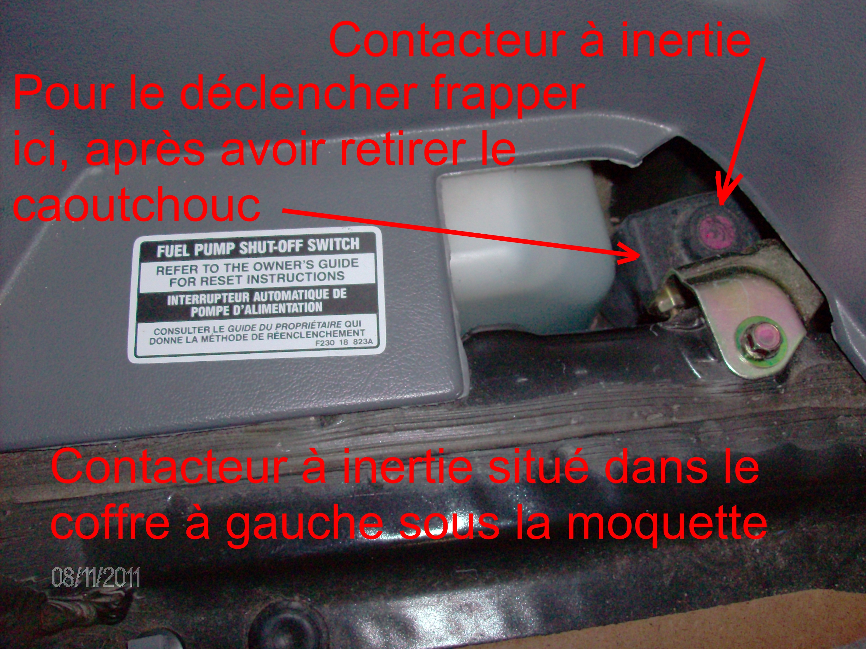

    Bonjour je possède une Ford Probe 16V de 96 achetée il y a pas longtemps et elle ne veut pas démarrer, d'après l'encien propriétaire sa serait du u choc quelle a eu car elle a eu un accident et l'aile et la porte sont un peux enfoncer j'aimerais savoir si c'est possible de m'éclairer sur la panne ,

    Pourrais tu nous en dire plus sur elle ne démarre plus.
    Elle mouline ou le démarreur ne s actionne plus ?
    Personnellement je ne sais pas si il y a des sécurités (coup circuit) la portière mais il y en a dans le coffre et a l avant.
    Check quand même les codes erreur via la procédure sur le forum ça te donnera une piste.
    Bonne soirée.

    Bien vue Sylve. :thup:
    Le contacteur à inertie permet d'alimenter en 12 Volts la pompe à carburant.
    Le contacteur à inertie étant armé " ON " il restera enclenché indéfiniment et pendant de longues années.. seul ! Un choc même léger pourra le déclencher et le mettre " OFF ".

    Merci mais du coup que dois-je faire pour espéré redémarrer ? (Et oui elle mouline le démarreur tourne mais le moteur ne démarre pas )

    Et pour que sa fonctionne il doit être enfoncé ou sortie ?

    Merci pourrai tu me dire où ce situe celui a l'avant ?

    A l avant c est plus un capteur de choc donc pas réarmable si mes souvenirs sont bon, mais tu peux toujours vérifier si il n'ont pas pris de claque il sont derrière le pare choc avant au niveau de la traverse.
    C est des boîtier noir un peu plus petit que celui de dernière raccordé par un câble bleu assez épais (chez moi en tout cas)
    Problème démarrage suite à accident 16 Oct 2022 11:44 #187160
    Après les capteurs à l avant sont pour l airbag il me semble donc peu de chance que se soit ça.

    Val écrit: Et pour que sa fonctionne il doit être enfoncé ou sortie ?
    Bouton enfoncé c'est la mise en service "ON", une fois enfoncé il est impossible de le remettre "OFF" seul un choc pourra le faire.

    Sa veut dire que si je veux retirer la sécurité je dois le re choqué ?
