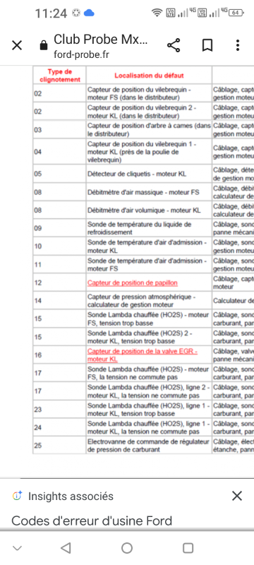

    Code 23 : Capteur de confirmation de collision - circuit ouvert ça signifie qu'il y a un défaut avec le capteur de collision ou sont câblage, de mémoire, il me semble que c'est celui qui est dans l'habitacle derrière la console centrale ? il me semble qu'on peut voir ces connectiques orange et bleu en démontant le coté gauche du passager
    Code 32 : (au cas ou si le code est lu a l'envers) Airbag conducteur - résistance trop élevée => câblage ou ressort du volant

    Bonjour je confirme le code est bien 23 .
    Et je reste dans l'inconnu concernant son interprétation.
    Tantôt on parle effectivement d'anti collusion tantôt c'est un signal de défectuosité de sonde Lambda.

    Signal lumineux code 23 08 Jui 2023 12:07 #188036
    Attention a ne pas confondre les différents type de code erreur :
    - code erreur moteur : se prennent sur la prise diag
    - code airbag : se prennent avec le clignotement de la lumière airbag
    - code abs : se prennent sur la lumière abs
    il est possible d'avoir les code erreurs abs et airbag sur la prise diag mais pas avec le même shuntage sur la prise diag il me semble
    Signal lumineux code 23 08 Jui 2023 15:34 #188037
    Bonjour à toutes et tous,
    Effectivement, les codes ne sont pas lus sur la même source, prise diag avec une LED pour les défauts moteur, avec le voyant ABS avec shunt spécifique sur la prise diag pour l'ABS et de même pour les airbags.
    Chacun possède son tableau de codes défauts.
    Le 23 est "circuit d'alimentation/retour du capteur de sécurité ouvert."
    Ce capteur de sécurité n'est pas l'un des 3 capteurs d'airbag.
    A bientôt.
