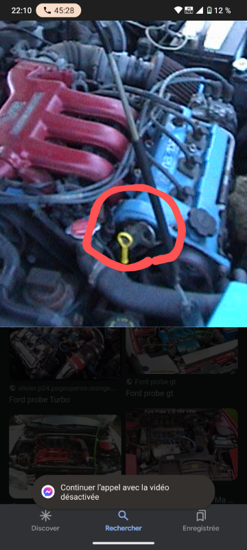

    J'ai enfin trouvé ma panne de pression d'huile les gars le problème c'est que je sais aucune idée d'où trouver la pièce ou le joint pour la pièce en gros c'est le cache a gauche de l'arbre a cames. (J'ai envoyé sa localisation sur une photo en dessous) merci d'avance.

    Si jamais vous voulez j'ai trouvé vous allez sur rockauto et vous trouverez vous en aurez pour 20 ball sans compter les frais de port pour ce jolie petit bouchon d'arbre a cames

    Voici ou trouver le bouchon d'arbre a cames
    www.rockauto.com/fr/catalog/ford,1995,pr...e,camshaft+plug,5252
