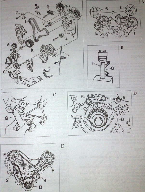

    Distribution 2.5L V6 help 01 Avr 2024 23:06 #189463
    Bonsoir,
    Toujours prendre des repères avec du "produit blanc" sur pignon et courroie avant démontage.
    Voici les repères pour la distribution du V6. Quand tu auras tout bien aligné, contrôle et note la position du doigt dans l'allumeur.
