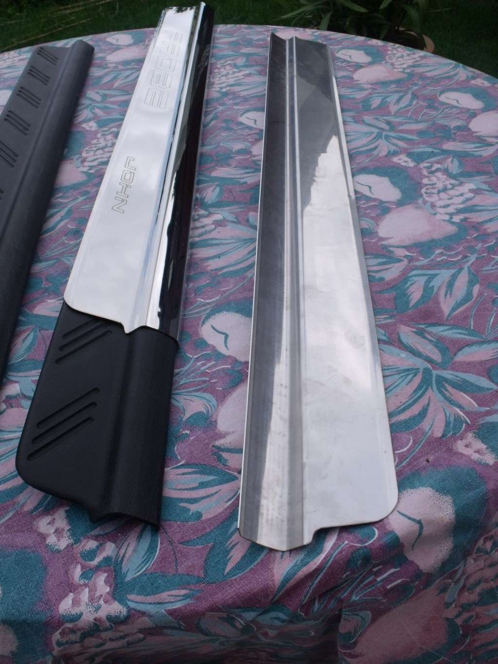

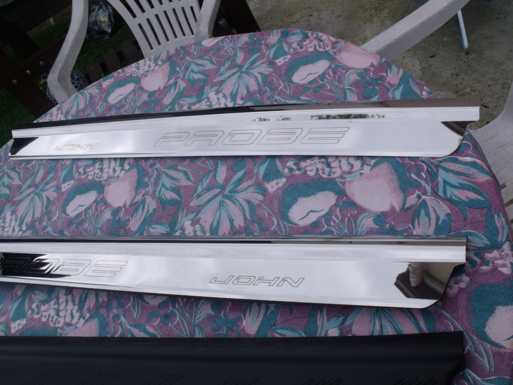

Ca y est, j'ai recu mes seuils de portes en inox (merci cousin )
voila les seuil à la reception
et voila de quoi il est parti:

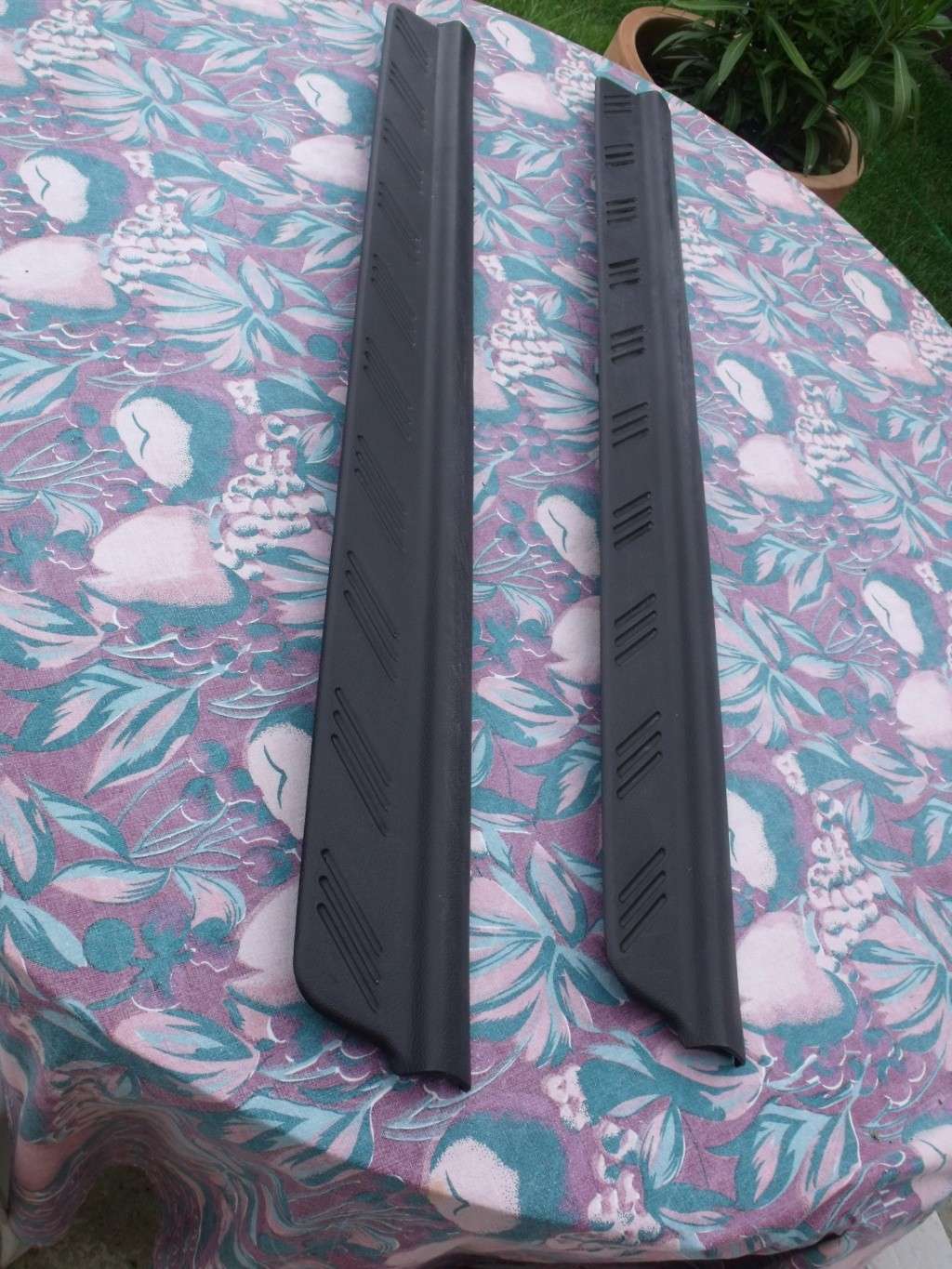

présentation du l'inox sur le support plastique, ca épouse parfaitement:

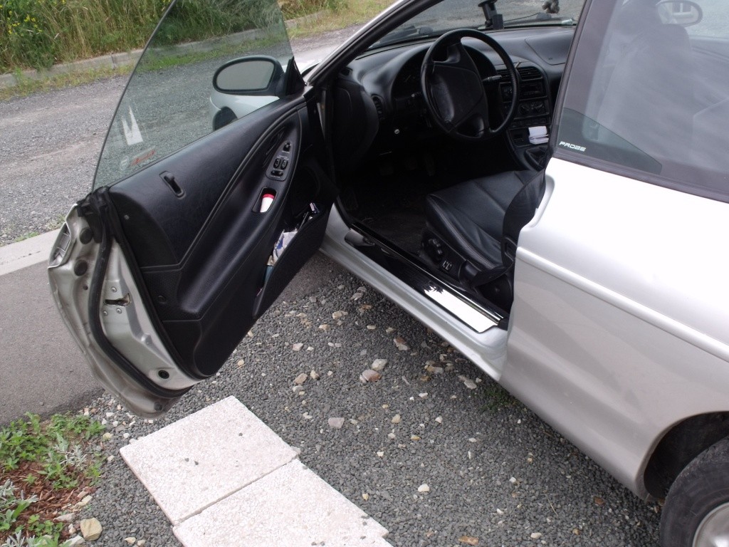

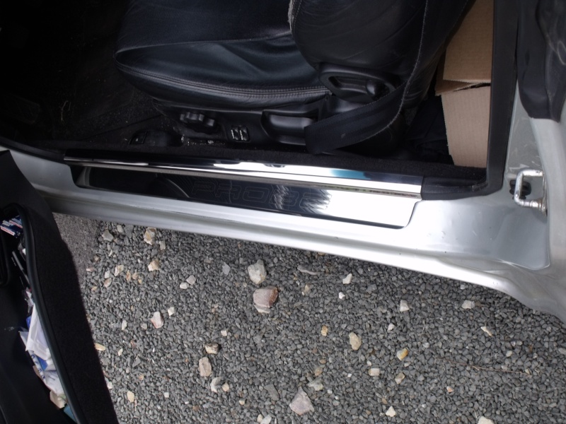

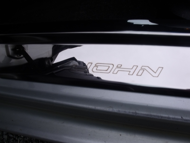

collage au silicon sanitaire (qui resiste mieux a l'eau) et voila ca que ca donne:
et maintenant reste plus qu'à les mettre en place
