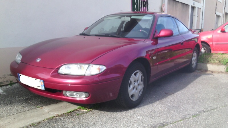

    Cette MX6 2.0L 16V n'a que 116 000 km c'est génial ! C'est une belle affaire, en plus elle possède une belle présentation, un bel aspect niveau carrosserie, mis à part le petit soucis qui t'es arrivé avec cet accroc, un bon carrossier saura débosseler et remettre en état sans que ça se voit..

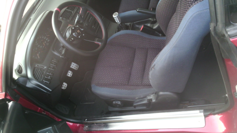

    Je vois que les 3 pédales ont été changées ainsi que le pommeau du levier de vitesse.
    L'usure de la partie gauche du siège conducteur en tissu, peut se repriser avec du fil coton de la même couleur, ensuite on ne voit plus rien. Ces sièges en tissus sont hyper confortables avec du latex en dessous, en ce temps là, les produits en latex (hévéa) étaient abordables, n'empêche que je ne changerais pas mes sièges en tissu pour des sièges cuirs qui font plus luxueux pour l’œil, mais pour l’œil seulement, l'odeur du cuir est aussi agréable. Ayant déjà circulé dans une autre Probe 16V année 97 avec sièges en cuir.

    Jack à écrit: Je vois que les 3 pédales ont été changées ainsi que le pommeau du levier de vitesse.

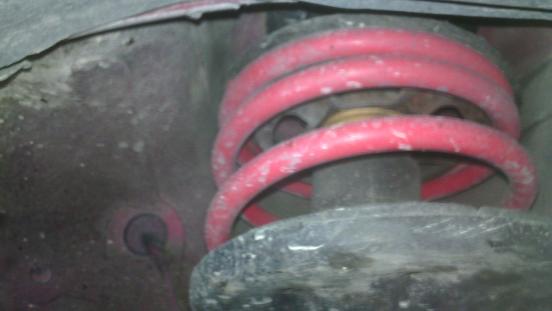

    Le volant, et y'a des trucs qu'on voit pas, ressorts courts à l'avant et 2 ou 3 trucs sous le capot;
    Jack à écrit: L'usure de la partie gauche du siège conducteur en tissu, peut se repriser avec du fil coton de la même couleur, ensuite on ne voit plus rien. Ces sièges en tissus sont hyper confortables avec du latex en dessous, en ce temps là, les produits en latex (hévéa) étaient abordables, n'empêche que je ne changerais pas mes sièges en tissu pour des sièges cuirs qui font plus luxueux pour l’œil, mais pour l’œil seulement, l'odeur du cuir est aussi agréable.
    Oui pas toujours confortable le cuir, surtout en été sous le soleil, le tissu a déjà été reprisé mais va faloir en remettre une couche sinon j'ai en double un siège passager en parfait état faudrait que je vois si je ne pourrais pas utiliser se garniture.

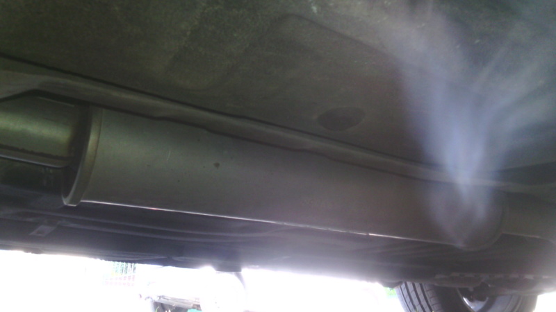

    Jack à écrit: Peut-être (suggestion) faire un trou de 3 mm à la base du silencieux AR, pour laisser s'écouler la condensation. Ça prolonge énormément la durée de vie du silencieux...
    Bonne idée je vais faire ça.;

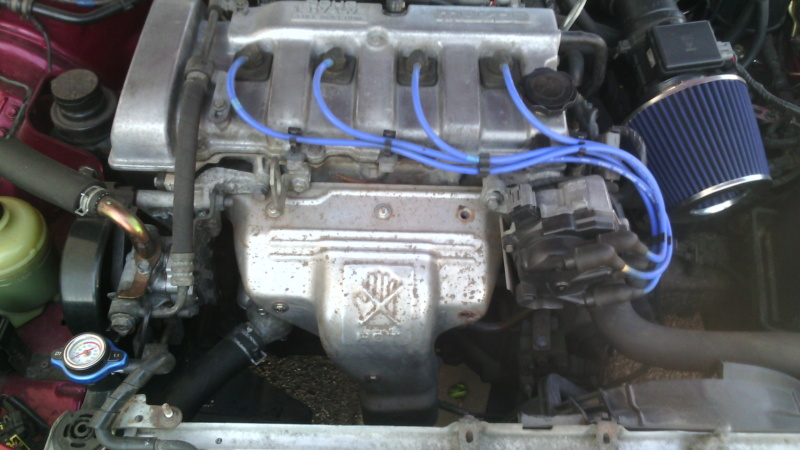

    vue du moteur, ça a été modifié par le précédent proprio, y'a aussi des bougies iridium avec ça....
    les ressorts courts à l'avant(d'origine à l’arrière).
    le silencieux nickel!
