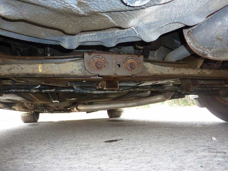

    Salut les gonzes, est-ce que quelqu'un a déjà démonté les bras arrières ? y'a rien de spécial, que des vis et rondelles ? Pas de manip particulière ? Toujours pas reçu ma RTA et je voudrai commencer ce week...

    et de la rouille! y'a des vis qui vont couper...

    carrément !! le Dégryp-Oil va pas suffire... ça va être la guerre je crois :Gun2:
    En passant, des bons tuyaux pour commander des vis neuves ?

    Ce ne sont pas des vis. ce sont des excentriques qui servent à régler le train arrière.
    Si tu démontes (à condition d'y arriver) il faudra que tu refasses un réglage complet train arrière + avant.

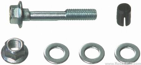

    Effectivement, je viens de recevoir une réponse Rockauto
    Merci de nous avoir contacté. Si disponible, ces vis se trouvent sous la catégorie « Suspension » (Came de Chasse et de Carrossage Kit de Boulon). Veuillez chercher par la marque, l'année, le modèle, et le moteur de votre véhicule et puis cliquer sur « Suspension » pour savoir si on a cette pièce pour votre véhicule.
    J'espère que ces renseignements vous aident. Si vous avez d'autres questions, n'hésitez pas à nous contacter par email ou appelez-nous à 001-866-762-5288.
    Cordialement,
    Melissa
    voici la pièce en question
    une simple géométrie suffirait pour le réglage ?

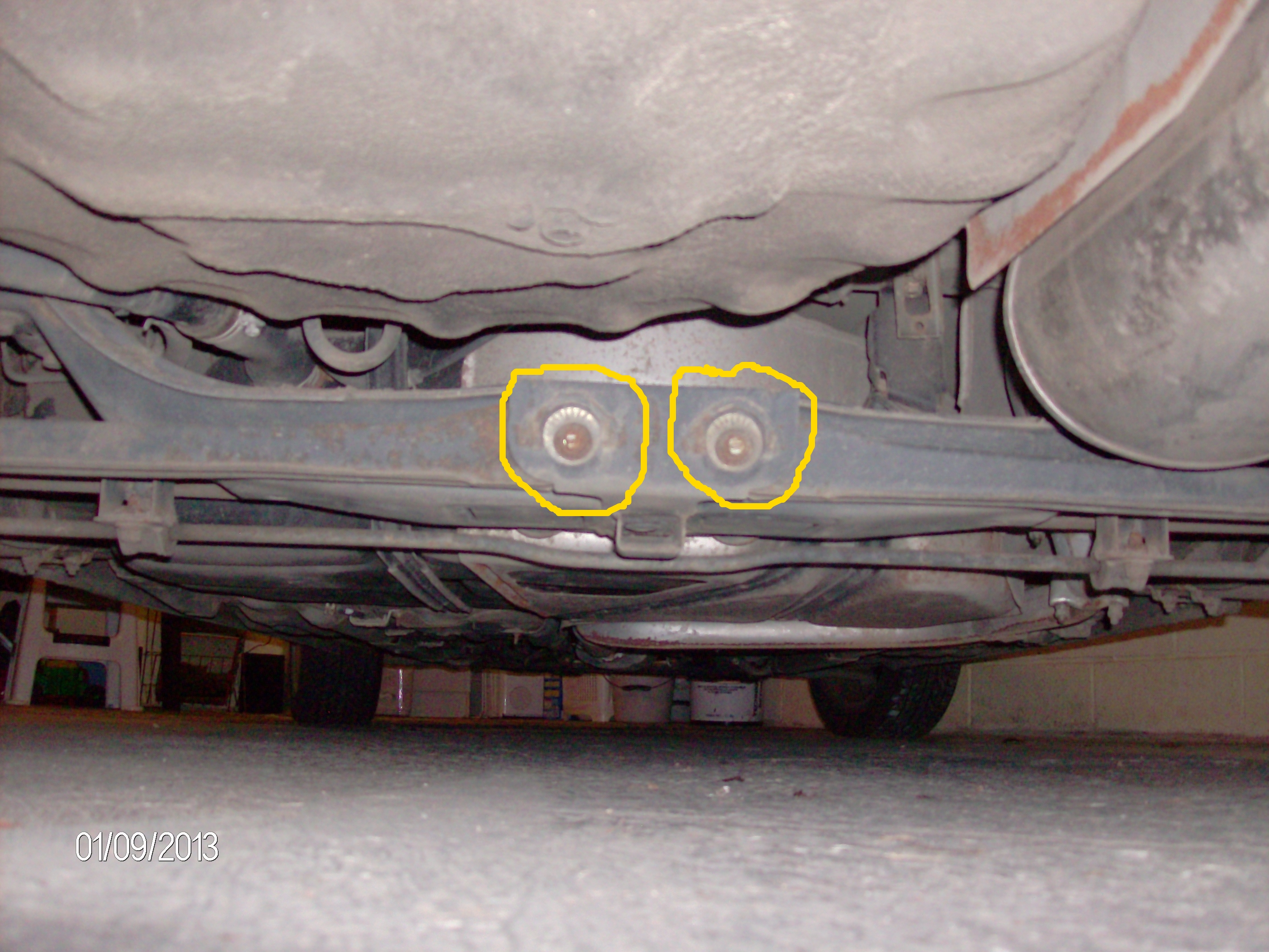

    Faire un réglage soi-même du train arrière est impossible à réaliser, il faut monter la Probe sur un pont spécifique servant au réglage (géométrie et parallélisme). Les quatre roues du véhicule sont prises en compte avec 1 capteur sur chaque roue.
    Le volant de direction est bloqué puis positionné bien droit, l'ordinateur est programmé en fonction de la nature du véhicule et les réglages commencent..
    Ces deux vis de réglage de mes roues arrières n'ont jamais été touché, j'étais présent lorsque j'avais fait un contrôle du parallélisme il y a environ 8 ans. Chez-moi cette partie arrière est bien réglé d'origine et n'a pas bougé depuis 1994.
    Entouré en jaune, ce sont les deux vis de réglage du train arrière, à ne pas dérégler. ;)
