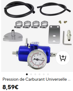

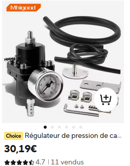

    Je n'ai plus la référence exacte, mais aujourd'hui je pense que tu peux en trouver un pour quelques euros sur AliExpress ou AliBaba.
    ça se nomme AFPR : "Adjustable fuel pressure regulator"
    En regardant rapidement, j'ai trouvé ceux-ci par exemple. Moi j'avais celui de droite, en version chromé.
    Ce qui est important, c'est d'avoir cet adaptateur fourni avec pour sortir une durite depuis la rampe d'injection (a la place de l'ancien régulateur) :
    Par contre, j'ai fait l'erreur à l'époque, d'utiliser la durite silicone fournie avec l'AFPR... Qui s'était rapidement éventré laissant l'essence s'échapper, heureusement l'odeur est très forte et a permis de le changer avant un d'avoir un incendie.
