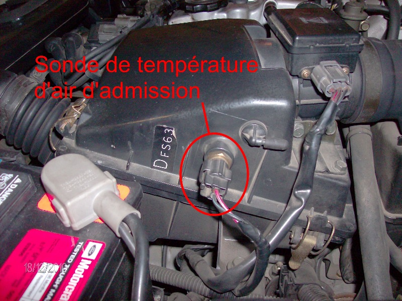

Bon j'ai mesuré la résistance de la sonde température d'air d'admission et l'ohmetre reste sur 1 donc pas de continuitée, je vais donc en commander une et vous tiendrez au courant si cela fonctionne... C'est quand même bizzare que le voyant moteur ne s'allume pas alors que ds codes erreur y sont presents

Oui, d'après wiki a température de 25 degrés la sonde devrait sortir entre 29 000 omhs et 36 000, le testeur quand je mesure ma sonde reste sur 1, donc il n'y a pas de continuité entre les 2 bornes, la sonde est HS, par contre impossible d'en trouver une sur les sites classique type oscaro, carpardoo... Uniquement dispo sur Rockauto a 10 euros et autant de frais de port, ca va c'est pas cher...
Probleme sonde température d'admission d'air 25 Mai 2020 15:20 #183381
J'ai fouillé un peu partout.
Les seuls sites que j'ai trouvés sont en rupture de stock pour cette sonde.
Il te reste Rockauto USA.
C'est un site fiable, tu peux y aller tranquille.. Il faut se créer un compte, pas de soucis avec eux. Sitôt ta sonde de température d'air d'admission commandée, ça part de suite..
Sinon faire une demande.
à France-Casse en leur mettant une photo de l'endroit où se trouve cette sonde de température d'air d'admission, mais ce sera de l'occasion et je ne connais pas leur tarif ?
