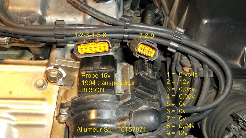

Allumeur Probe 1996 16V 28 Sep 2020 16:01 #184126
En photo Allumeur S1 - T6T57871 Probe 16V 1994
Voici les tensions prises sur les 2 broches qui arrivent à l'allumeur, contact mis en service et moteur près à démarrer, à savoir que mon transpondeur BOSCH a été shunté, c'est un détail important.
Attention !!! ce n'est pas un allumeur de type S3 - T2T57971 - FP13 - depuis 10/1995 à 1997 allumeur monté sur les Probe 16V de la génération suivante..
Le 12 volts est présent sur la broche plot n° 2
12 volts aussi sur la broche plot n°9
Les autres tensions sont dérisoires, mais elles existent..
Lorsque le contact est coupé, il n'y a aucune tension nul part.
