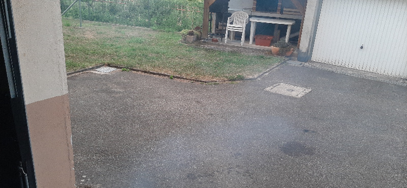

J ai fait une petite vidéo, dites moi se que vous en pensez , démarrage moteur froid et batterie déconnecter pendant au moins 2 heures
Pour le sifflement en arrière plan c est normale j ai pas remonter la boite a air et ça résonne dans le garage.
www.youtube.com/shorts/WZqREWJH9OE
Par contre la fumé m inquiète un peu quand même :/
Demain je regarde si je peux pas avoir mieux avec la boite a air et en prenant plus de temps pour régler tout ça.

- Pour cette vidéo, le moteur semble tourner rond.
