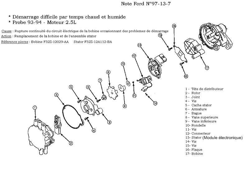

Regarde les valeurs de la bobine prise avec un ohmmètre. (merci à Diablus). ;)
www.ford-probe.fr/forum/le-probinoscope-...e-v6?start=30#163249
Une vue éclatée d'un allumeur pour 2.5L - V6
