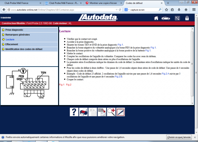

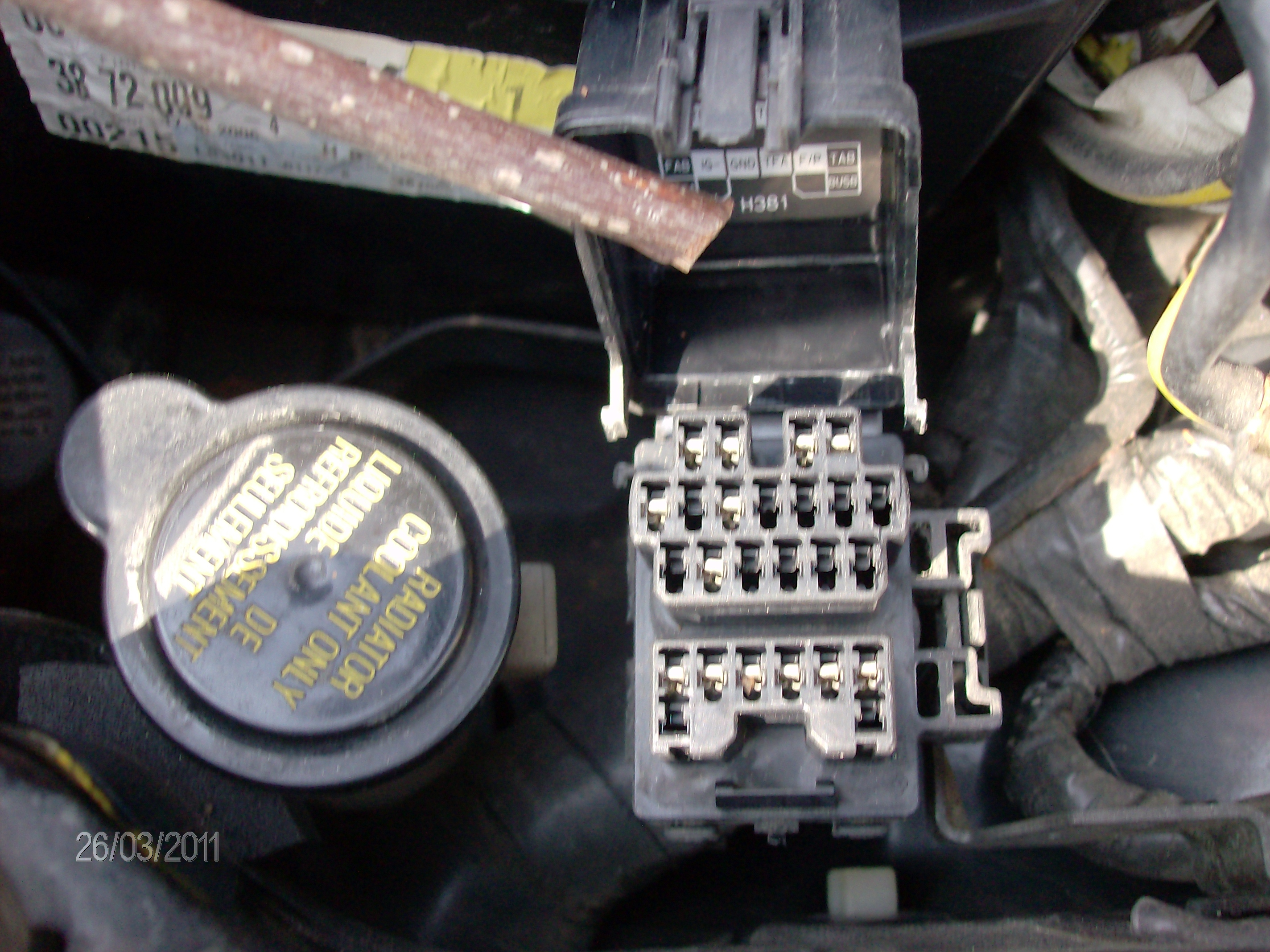

Dans tous les cas de problème moteur et avant de tout démonter, il faut voir si il existe un ou des codes défauts, voici la méthode. :wink:
On a une prise diagnostic à coté de la batterie, située à droite en étant face au moteur. Photo ci-dessous
Mode d'emploi pour prendre le(s) code défaut.
