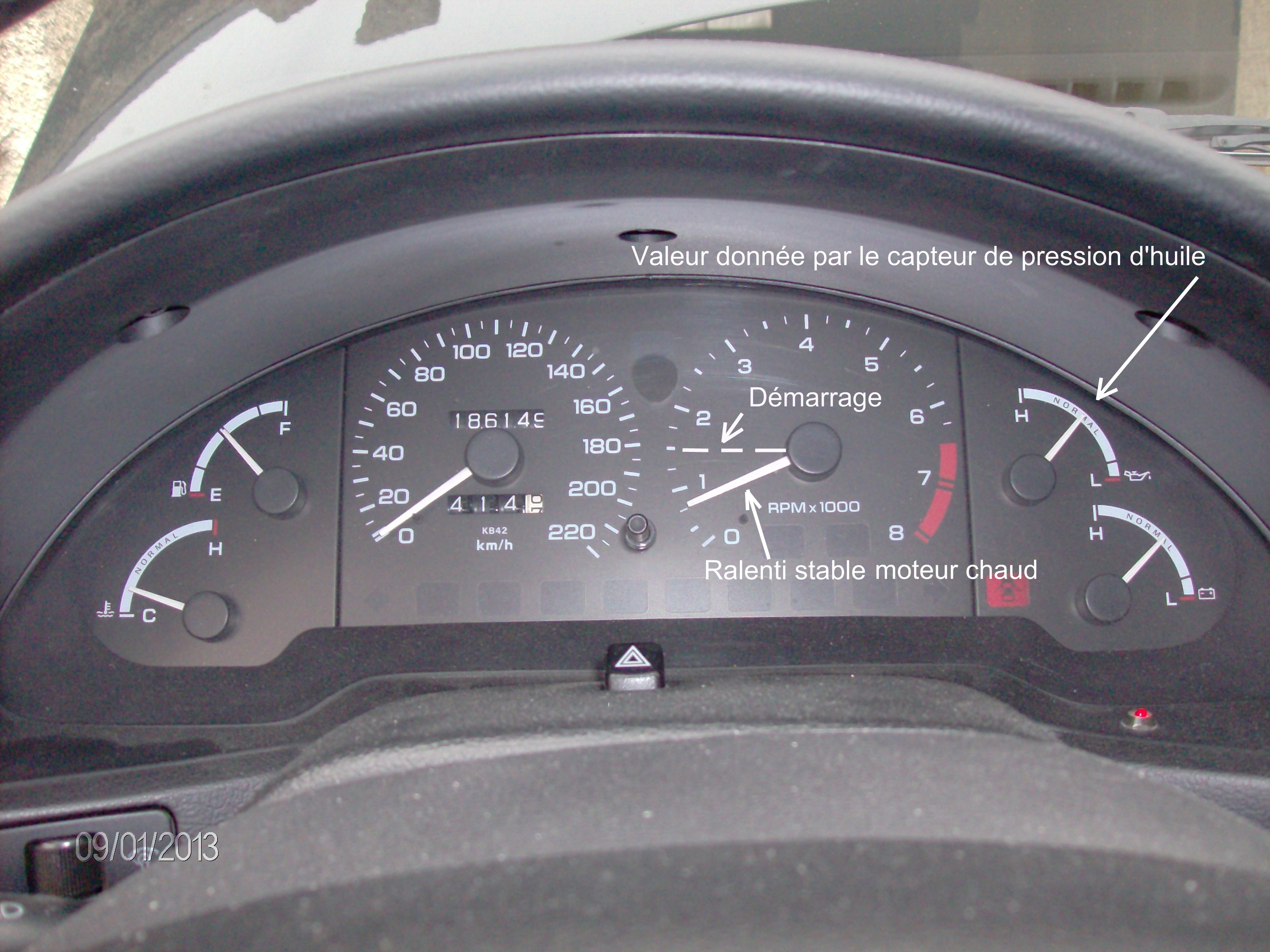

Je ne sais pas (j'ai pas put l'as laisser trop longtemps au point mort ou au ralenti étant donné que la route comprend de multiple rond point, virage, stop et dos-d’âne c'est un peu jouer avec le feu :).
Je vais le faire de suite (elle doit-être encore un peu tiède, je laisse tourner 15 minutes en sur place pour être sur du résultat et je vous dit quoi.
Merci Wickerman.
EDIT :
Résultat du test :
Heure du début du test 19H20, heure de fin du test 19H35.
Pendant toute la durée du test l'aiguille du compte tour était sur le troisième trait (trait du 0, un trait et deux trait, le trait juste avant le trait du 1, pour être plus précis le haut de l'aiguille était au niveau du trait).
A la fin des 15 minutes j'ai mis un coup d'accélérateur (au point mort) pour passer entre les 2.000 - 3.000 tours pendant une fraction de seconde (genre le vroum vroum quand tu fait le kéké) et l'aiguille est revenue à sa place comme au test, j'ai refait cette manipulation mais avec le point mort et la pédale d'embrayage enfoncé, résultat identique l'aiguille revient à sa potion lors du test, et j'ai refait une fois encore cette manipulation avec la 1er vitesse enclenché et en laissant la pédale d'embrayage, résultat identique aussi l'aiguille revient également sur sa potion.
Pendant toute la durée et lors des coup d'accélération, l'aiguille n'as pas bouger (hormis quand j'appuyé sur l'accélérateur bien entendue) il n'y à pas eut d'accélération automatique ou autre, ors si je ne m'abuse, normalement elle est dotée d'un stater automatique qui accélère la voiture lorsqu’elle est au ralentie ?! (Si je me trompe pas). Pour finir petit détail il n'y à aucun bruit au ralentie hormis celui du moteur, pas de cliquetis, de frottement, ou tout autre bruit possible.
Voila, plus qu'à attendre ce qu les docteurs (vous) en disent :).

Coupure moteur intempestive en roulant puis le moteur repart 22 Nov 2015 20:22 #174376
On comprend que tu ne peux pas t'aventurer sur la route avec une Probe qui cale après 10mn, tu risques un accident.
--- Le ralenti serait à régler en priorité.
Sans doute est-il trop faible lorsque le moteur est chaud, après 10mm le moteur cale, ce n'est pas bien normal.
L'ancien propriétaire ou le garage aurait bien pu tourner cette vis de ralenti dans tous les sens, moteur au ralenti, sans aucun effet sur le ralenti, si on ne shunt pas dans la prise diagnostic les contacts TEN + GND.
Après un chargement de batterie de 8h00 par le garage, le calculateur aurait bien pu reprendre des nouvelles valeurs entièrement fausse sur le ralenti.
--- Tu peux aussi tester la tension de l'ensemble - batterie + alternateur - avec un multimètre.
Moteur au ralenti tu dois avoir 14 volts aux bornes de la batterie, même avec les phares allumés et le dégivrage de la lunette arrière, si tu accélères rien ne change au niveau de cette tension de 14 Volts, ou alors de quelques dixièmes de volts. Ce qui voudrait dire que ton alternateur est OK.
D'accord aussi avec l'avis de Wickerman sur le ralenti.
