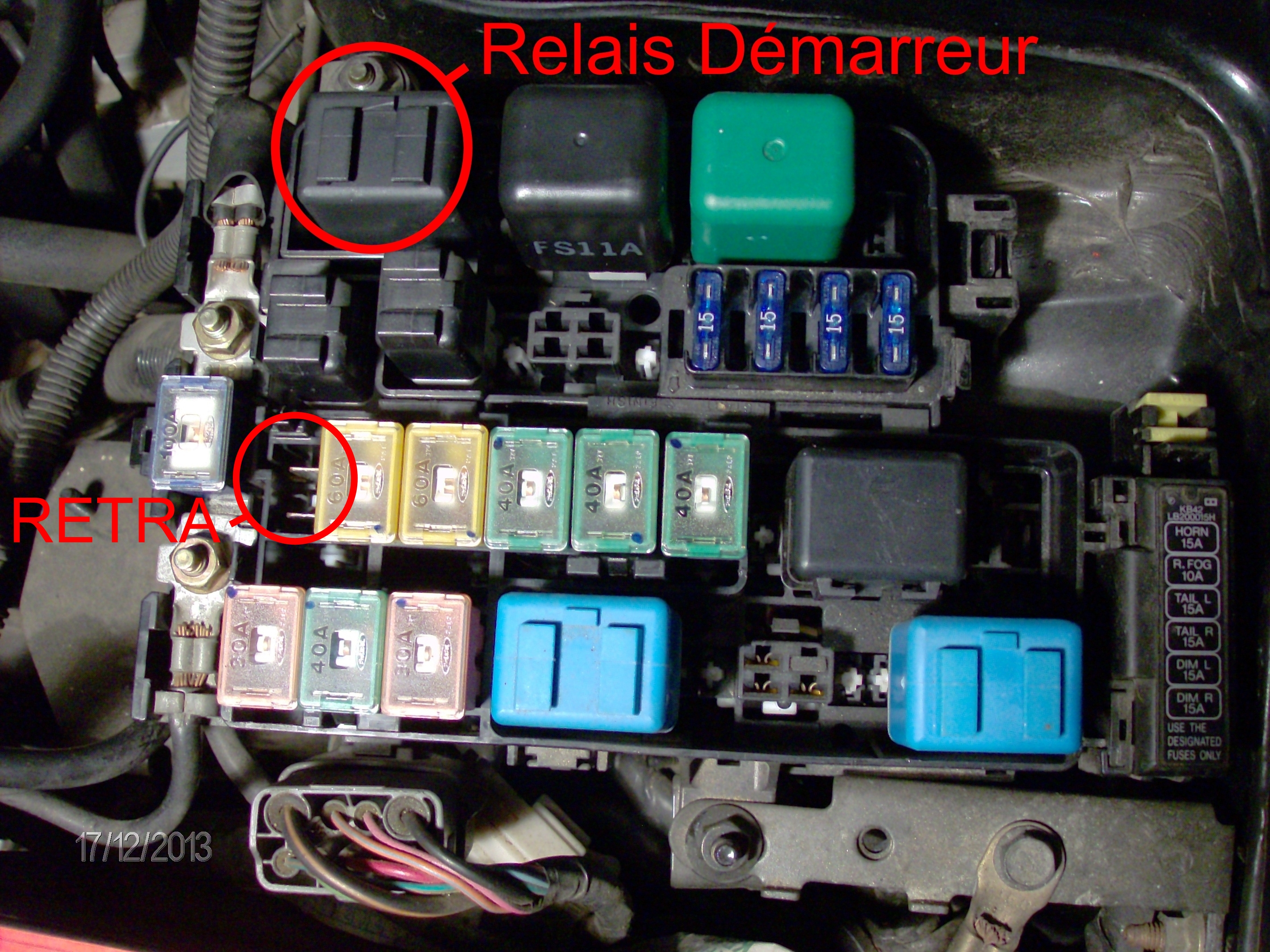

Il y a une solution simple en attendant de réparer, ce qui permet de rouler la nuit avec les 2 phares ouverts.
A savoir que : Les 2 phares resteront ouvert, même moteur arrêté et portières fermées à clé.
-- 1 -- Retirer le fusible RETRA et ne pas le remettre.
Ce fusible se trouve dans la grosse boite à fusibles/relais sous la capot moteur.
On retire le grand cache en plastique noir, puis ensuite le petit cache plastique blanc avec une pince, on tire dessus vers le haut.
On a accès au fusible RETRA (voir photo).
-- 2 -- Tourner la molette RETRA
Enlever le capuchon caoutchouc de protection de la molette (tirer dessus) cette molette est situé juste derrière chaque phare, il suffit de tourner manuellement ce bouton rouge dans le sens de la flèche, sens des aiguilles d'une montre, le phare se lève mécaniquement et ne se refermera plus, puisque le fusible RETRA a été retiré (important).
On peut rouler ainsi, le mécanisme des phares restera ouvert tant que le fusible RETRA ne sera pas remis à sa place.
Ford Probe 16V année 94 - Fusible RETRA retiré.

Juste derrière le phare.
Tu as une partie caoutchoutée noire d'environ 4 cm de diamètre, tu tires dessus le caoutchouc de protection (ça vient tout seul) et tu verras la molette en rouge.
Mais avant de tourner cette molette, il faut retirer le fusible RETRA. (voir la photo)

j'ai pas encore eu le temps de le faire aujourdhui mais cela étant comment savoir si c'est le bon fusible que j'enlève?
