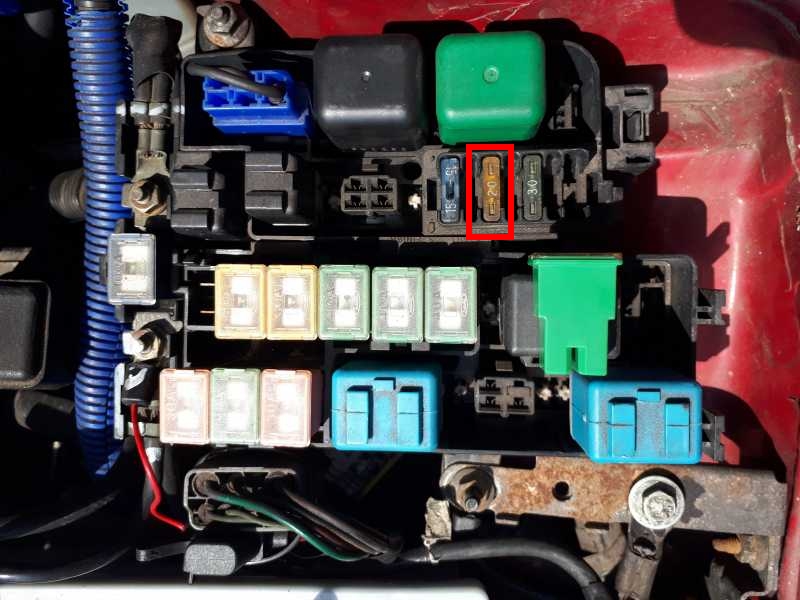

J'ai trouvé le fusible.
C'est le petit jaune que l'on voit sous le gros fusible carré vert qui fait l'office du RETRA.

Merci pour l'info, une petite photo STP (merci) :)
Phare avant droit qui ne se lève plus 02 Aoû 2019 13:22 #182479
Salut Jack.
On le voit sur mon message précédent.
En haut un peu vers la droite, on a un gros cube vert et juste en-dessous, 3 petits fusibles : un bleu 15a, un jaune 20a et un transparent 30a.
Le fusible en question est le jaune 20a :thup:
Phare avant droit qui ne se lève plus 02 Aoû 2019 14:22 #182482
Ok ! C'est celui-ci, que j'ai encadré en rouge sur le photo.
Phare avant droit qui ne se lève plus 02 Aoû 2019 16:35 #182485
C'est bien celui-ci :wink:
