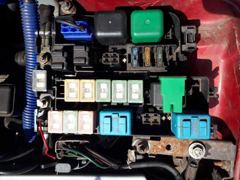

LilouMams écrit: j'ai pas encore eu le temps de le faire aujourdhui mais cela étant comment savoir si c'est le bon fusible que j'enlève?
Ne pas mélanger les séquences d'interventions (important).
-- 1 -- Il faut enlever le fusible marqué RETRA.
Voir la photo plus haut sur ce même Topic, le fusible n'est plus présent sur ma photo, puisqu'il a été enlevé.
Pas de soucis d'emplacement, c'est le bon emplacement que celui de la photo.
-- 2 -- Ensuite il faut tourner la molette droite du phare droit et la molette gauche pour le phare gauche.
-- 3 -- On ne remet pas le fusible, on le met dans la boite à gants.
Ainsi on peut rouler la nuit avec les 2 phares ouverts en permanence et rien ne change dans leur fonctionnement.
Bon courage à LilouMams, ça va aller tout seul. :thup:

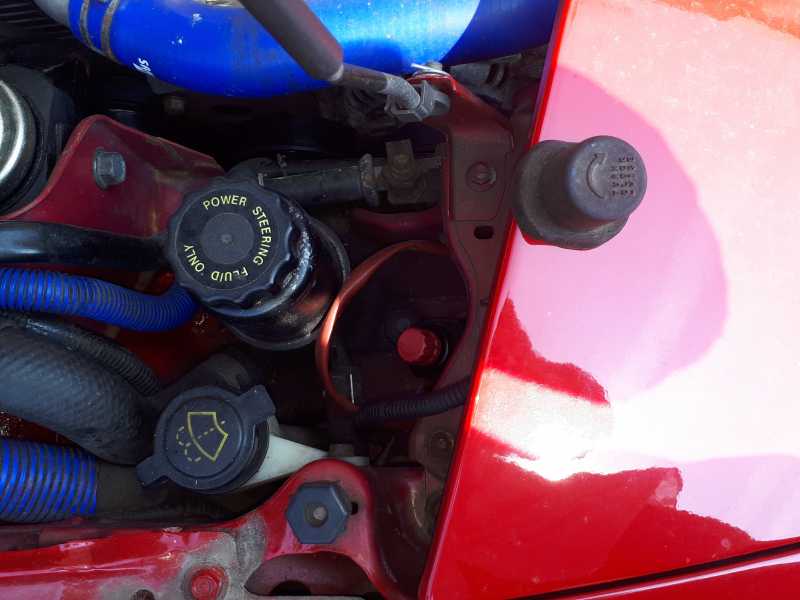

Pour info, photo de la molette ainsi que de son papuchon caoutchouc (posé sur le capot du phare).
Phare avant droit qui ne se lève plus 25 Jui 2019 17:22 #182375
Bon...je n'arrive pas à garder mes phares bloqués en position haute.
Moteur coupé et comodo phares non actionné.
1 - J'ai enlevé le fusible en question (40A, vert. cf photo).
2 - J'ai voulu relever le phare avant droit à l'aide de la molette rouge. Problème, la vis sans fin me revient d'un coup dans les pattes dés que j'ai fait 2-3 tour de celle-ci.!
Pas grave, j'enlève le - de la batterie et là je peux tourner la vis sans fin jusqu'à mettre mon phare en position haute. Pour bricoler dessus, on est bien. :thup:
Par contre, pour le laisser en position haute, il y a un soucis. Je remets le - de la batterie et là, le phare redescend automatiquement.
Une solution?
