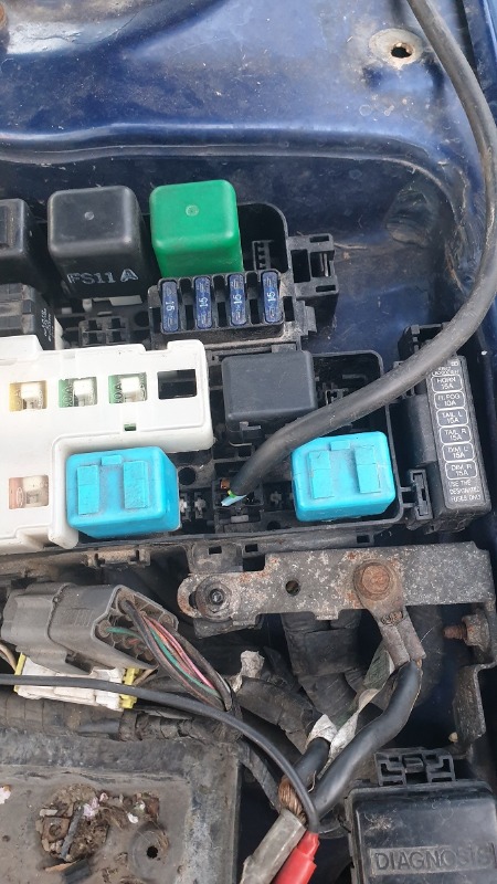

Après avoir fait ma petite présentation, je me permet de vous demander votre aide concernant un soucis d'ouverture de mes phare.
Pour faire bref, quand j'ai acheté la voiture le gars arrivait a lever les feux en chintant comme sur cette photo (Commodo sur feu ON, sinon les phares faisaient du yoyo non synchronisés).

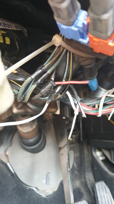

Norlament il n'y a aucun relais a cet emplacement donc je ne comprenais pas. J'ai pas mal reflechi et je vois plutot un probleme de commodo. Et en ouvrant le cache sous le volant, j'ai trouvé cette horreur
Des fils coupé, des prises non branchées... par ou commencer ???
En attendant j'ai retiré le fusible RETRA et j'ai laissé les phare ouvert.

En gros j'aicette fiche blanche non branchée, est-ce juste une option en attente ?
Et 2 fls (rouge et noir) coupés
Vous le sentez comment le truc ?

Comme vous pouvez le voir les 2 fils coupé ont été ajouté au faisceau d'origine.
Fil noir/liseré bleu et fil noir liseré rouge. Ils vont direct au commodo apparement.

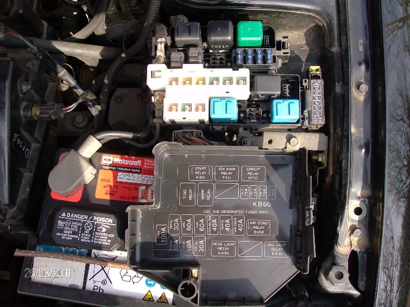

Voici la présentation du boitier fusibles d'origine Probe 16V - 2.0L de 1994
l'Ancien propriétaire a fait un tas de branchements ?
Je comprends que tu roules avec le fusible RETRA retiré, donc tes phares sont ouverts tout le temps.
Si tu peux ensuite rouler en feux de croisement , en feux de route, et éteindre tes feux, c'est déjà très bien à mon avis.
l'Ancien propriétaire n'a pas voulu remettre à l'état d'origine.
C'était trop compliqué pour lui de tout dessouder. Ce n'est pas facile même avec les photos de te dire qu'il faut enlever ceci et cela.
Apparemment il faudrait TOUT retirer ces rajouts de fils, au risque d'avoir un autre problème ?
Déjà, il faut-être un bon électricien-auto, sinon tu n'as pas fini de changer des fusibles. A moins que tu sois du métier, donc c'est possible de s'aventurer à retirer ce rajout de fils.. Sinon ! Laisse en l'état et roule les phares rétractables ouverts, l'image de la Probe n'en est pas diminuée pour autant. Je voulais même rouler ainsi à un moment donné avec le fusible RETRA retiré pour avoir + de sécurité sur les routes.
C'est toi qui voit, mais l'aventure de remise à l'état d'origine sera compliquée.

Merci de votre reponse.
Le mystère reste entier car je ne comprend pas d'où peu venir la panne.
Finalement sous le volant il n'y a que 2 fils en plus non connecté qui ont été repiquées sur le faisceau, qu'il a du se servir pour alimenter un truc... mais quoi ? A la limite on s'en fou...
Mais je ne pense pas que le problème vienne de là
J'ai testé avec un deuxième bloc commodo, aucun changement.
J'ai testé mes 2 relais KA30, il claques et sont bien à 88.
Fusible RETRA en place, si on branche les 2 bornes dans l'emplacement relais vide entre les 2 relais KA30 comme un interrupteur (voir photo), les feux s'ouvre tant que la commande de phare est sur ON au commodo. Et ceux, même si on débranche les fils, leux feux restent ouvert. En revanche si je met le commodo sur off les phares font yoyo et désynchronisés.
Pas d'autres pistes ? Franchement phare levé j'aime bien, mais les voir se lever s'est mieu !
En plus je suis sure c'est une connerie, faut juste la trouver....
