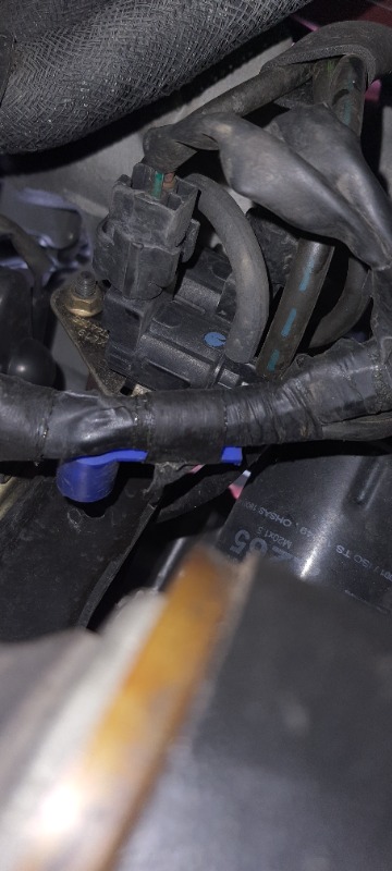

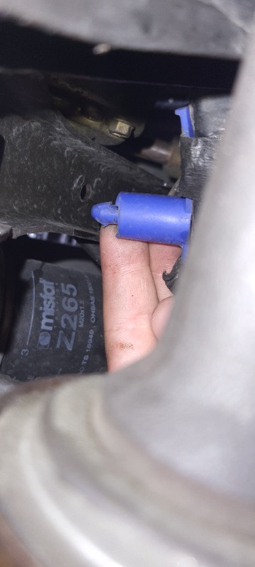

Climatisation 27 Jui 2022 00:26 #186618
  • probus
  • Portrait de probus Auteur du sujet
  • Messages : 50
Hello ,
En suivant les câble on ce retrouve sous le moteur avec cecis :( voir photo ) est-ce pareil ? J'ai un petit doute sur l'embout bleu doit t'il être relié ?
Climatisation 27 Jui 2022 11:52 #186621
Merci pour ces photos, je n'ai jamais fait attention à cet embout bleu lors de mes vidanges ? Je regarderai dans mes photos si j'ai cette partie visible.
Il est possible qu'une mauvaise manipulation sur le filtre à huile, ait pu déconnecter cet embout, il est possible que l'autre partie ce soit complétement décroché, puis tombé. Ce n'est qu'une supposition...
