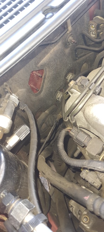

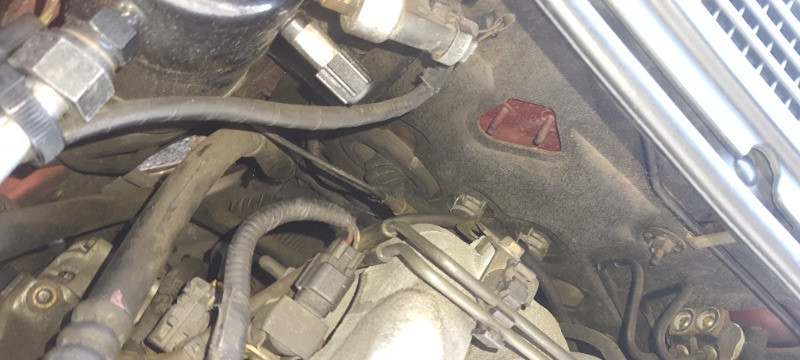

Bonjour à tous ,
J'ai pue changer quelque pièce sur ma probe afin de l'entretenir et j'ai trouver deux petit problème qui m'oriente vers mon problème de clim
Voici les photo
1: une durite qui a cédez ? Aucune durite pendante sûrement rester sur un autoroute lol, savez vous où cette durite et relier ?? J'ai chercher mais impossible d'avoir des photo ni des informations sur cette durite si quelqu'un peux m'éclairer
2 : un support durite /tuyaux pas utilisé ? Pareil rien trouver dessu
Voiture : ford probe 16v 1996

Bonsoir à toutes et tous,
www.ford-probe.fr/hebergement_images/ima...2/07/24/durite-3.jpg
Il s'agit du purgeur du récepteur hydraulique de l'embrayage. il manque juste un cache anti-poussière
www.ford-probe.fr/hebergement_images/ima...2/07/24/durite-2.jpg
Si tu parle de l'embout noir, il s'agit de la basse pression de la climatisation. Il me semble que c'est l'orifice de vidange lorsque tu recharge ta clim.
Je ne vois pas bien ou se trouve la dernière photo.
