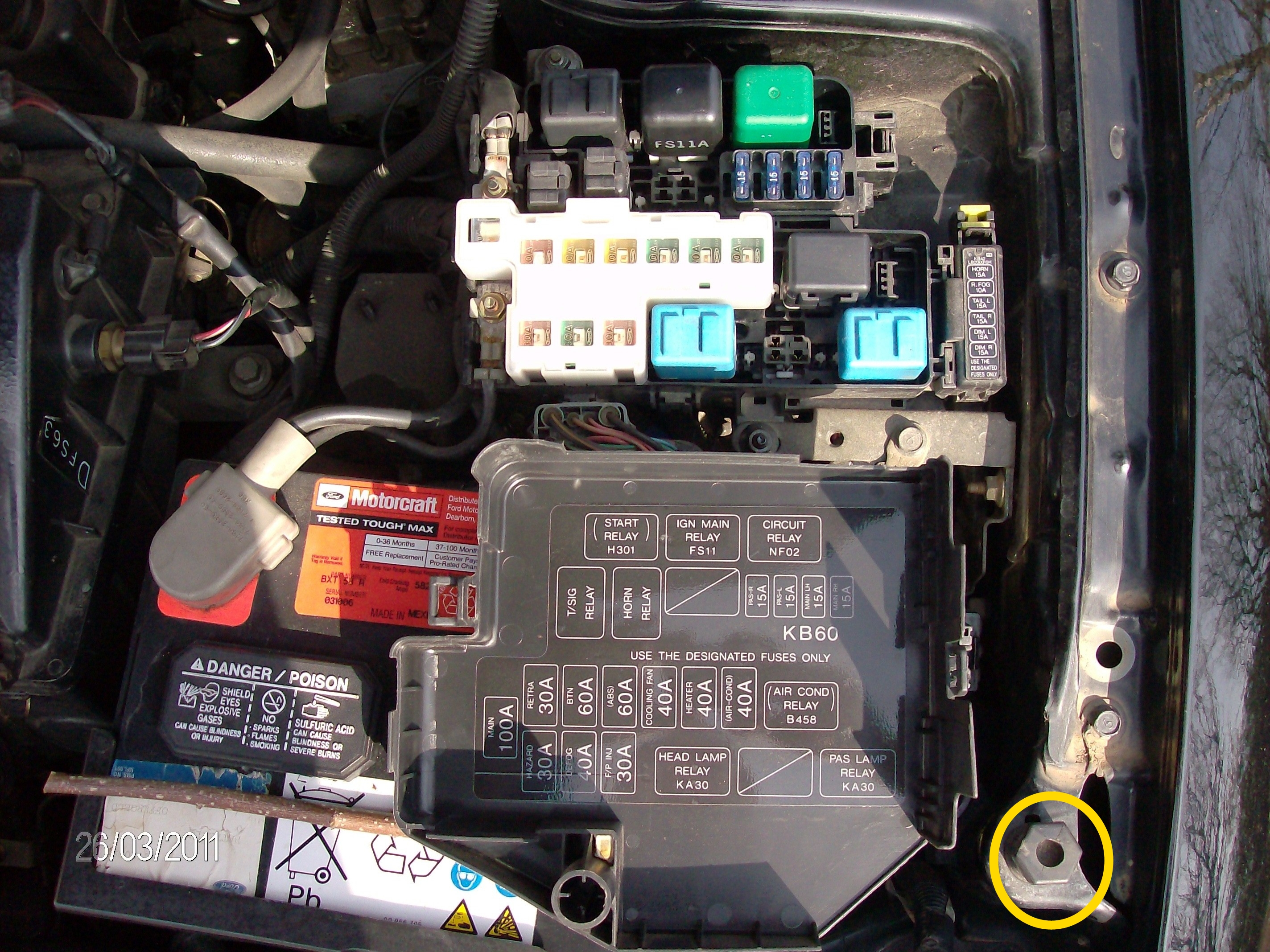

    Salut a tous , existe 'il un réglage fermeture capot pour l'empécher de vibrerrrrrrrrrrrrrrrr???????Merci :oops:

    Tu as cette partie caoutchoutée (entourée en jaune) qui se trouve de chaque coté du capot, c'est réglable (monte et descend) pour maintenir le capot bien fixé, afin qu'il ne vibre pas. ;)

    C'était bien cela ?
    Caoutchouc de capot inexistant ou mal positionné en hauteur. :p
    Bonne route en Probe. :super:

    Salut Jack , oui c'était cela , mais méme dévissé a fond j ai l'impression qu'il manque un petit poil, faut que je peaufine cela !!!!!
    Capot 14 Fév 2014 12:19 #164746
    Une idée ! Tu peux coller sous le capot à l'emplacement du caoutchouc de réglage, une rondelle de bouchon en liège ou en bouchon synthétique que tu peindras en noir pour l'esthétique, je pense que c'est surtout pour les vibrations ressenties au ralenti.

    Bien vu Jack , je pensais a ces rondelles en feutre que l'on colle sous les pattes de meuble !!!!!!!!!!!! :D

    Pas normal ça ! Si dévissé à fond ce n'est pas suffisant, il doit y avoir un problème quelque part. Normalement la course du tampon est largement suffisante.
    Ton capot ne touche pas la batterie ?
