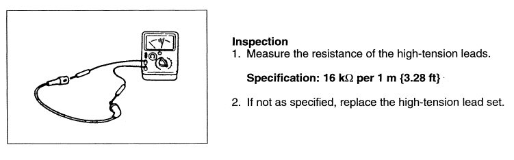

    Voici la valeur donnée sur le workshop. Vu que les longueurs sont différentes pour chaque fil, il suffit d'appliquer la règle de trois ;)

    ton deuxième faisceau a le même souci que le 1er, le Câble du cylindre numéro 3 a une bien trop résistance. Il faudrait voir si c'est pareil chez d'autres, ou si c'est particulier à ton véhicule, il peut y avoir une cause sous-jacente.
    Je regarderais sur le mien.
    Pour info tu as le raisonnement inverse de ce qui se passe. Pour une bonne performance, la conductivité du câble doit être maximale et de même valeur pour toutes les bougies, c'est-à-dire présenter le moins de résistance possible. Or en vieillissant, les métaux voient leur propriété s'altérer légèrement à force de sollicitation, d'infimes différences de fabrication et de solicitation.
    De la même manière, si certains vivent à la campagne et on déjà vu une clôture électrique à impulsions pour animaux, avec le temps le fin fil présent dans la clôture électrique est dégradé jusqu'au point de faire des arcs par endroit, sans usure autre que celle soumise par l'intensité du courant.
    Pour revenir aux faisceaux de bougies, avec le temps ils opposent une résistance croissante, sans pour autant devenir poreux. Ce n'est donc pas une porosité qui créé une déperdition en court-circuit à la masse mais une résistance accrue qui cause le manque de performance, car avec une énergie insuffisante, la bougie ne peut faire correctement son travail et a des ratés. Vous me direz donc, mais ou vas cette énergie disparue? Et bien par le même principe qui est utilisé dans un radiateur, un sèche-cheveux ou plaque de cuisson électrique, une résistance transforme l'énergie qu'elle absorbe en chaleur qu'elle dissipe!
