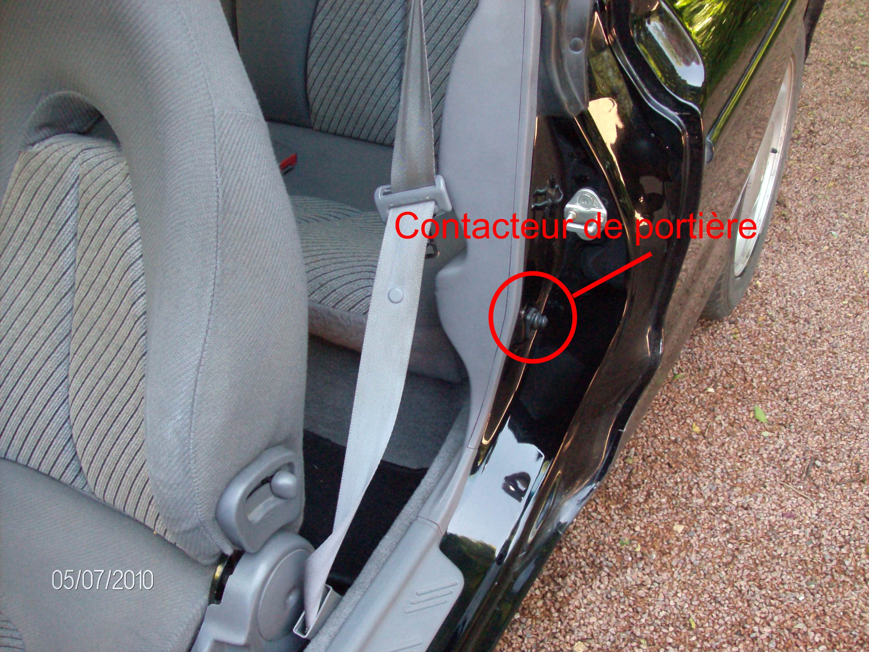

    Vérifie les contacteurs de fermeture de porte. Ils sont dans un petit soufflet noir dans l'encadrement sous l'arceau du verrou de fermeture de porte et tiennent par une vis. De même il y en a un pour le coffre (mais je ne sais plus où de mémoire là) et un au verrou de capot.

    Excellente idée de Coyotanark, on aurait tendance à les oublier ces contacteurs. :thup:

    Merci coyotanark et Jack je n'y avais pas pensé du tout on reconnais les pro's :bravo: :bravo:

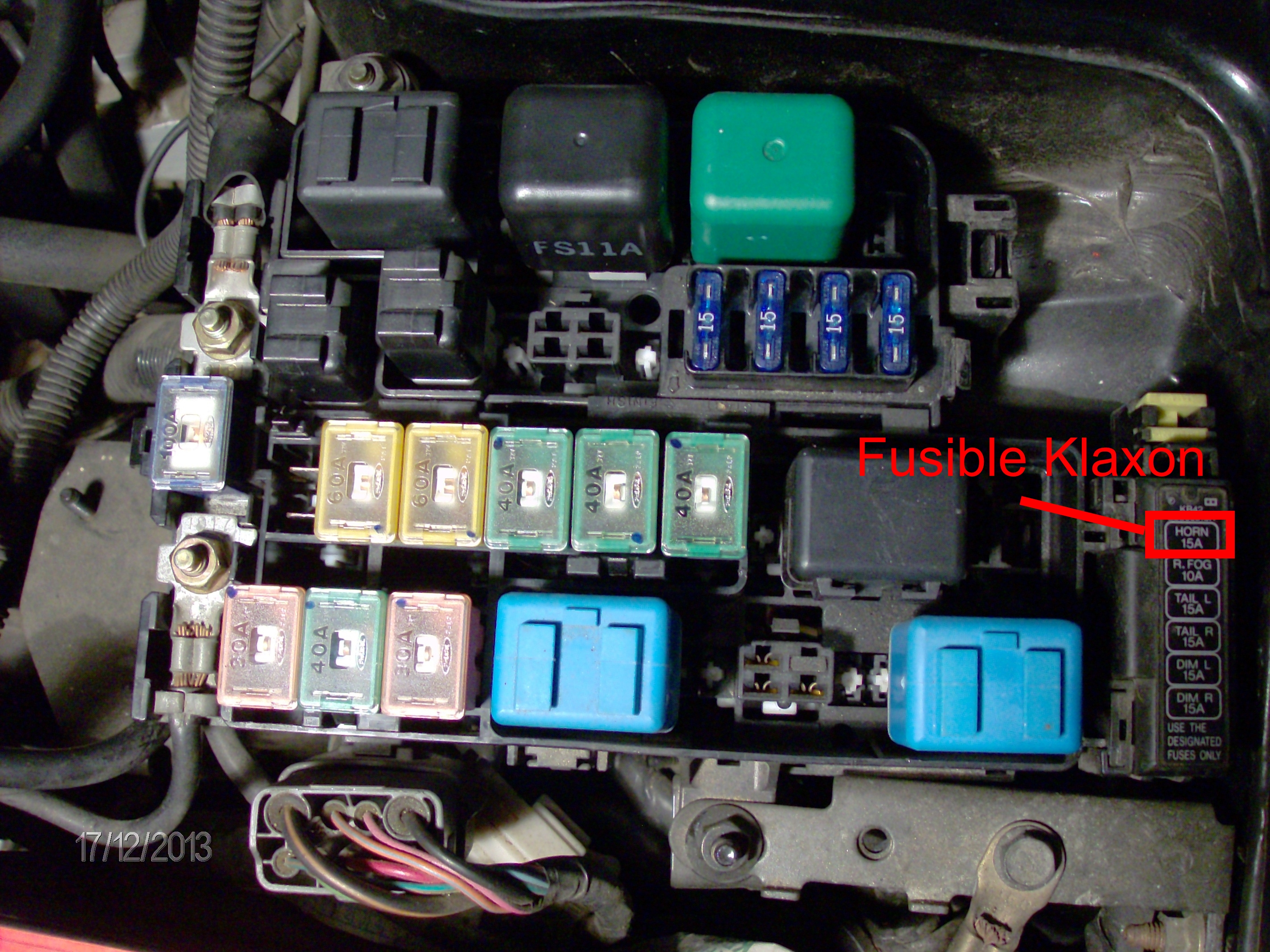

    j ai le meme souci sur la mienne depuis deja plusieurs année, et rien y a fait... donc ben j ai viré le fusible du klaxon...

    Retirer le fusible N°20 dans la grosse boite à fusibles sous le capot moteur, surtout si la Probe se met en alarme la nuit à 2h00 du matin (Klaxon + Warning) ça fait un sacré boucan !!! :Sourd:

    Mes 2 contacteurs de portières n'ont jamais été démontés, ni huilés, je les avais même oubliés. 8)

    Edit : Ne pas s'inquiéter si la numérotation de ce fusible change, ici c'est le N°20 et sur un autre schéma c'est le N°10, c'est suivant les différents schémas, mais son emplacement en tant que fusible de 15A (Klaxon - Avertisseur) reste le même.
    L'alarme de titine fait fonction de réveil !!! 01 Juil 2014 00:57 #166587
    Emplacement du fusible Klaxon de 15A.
