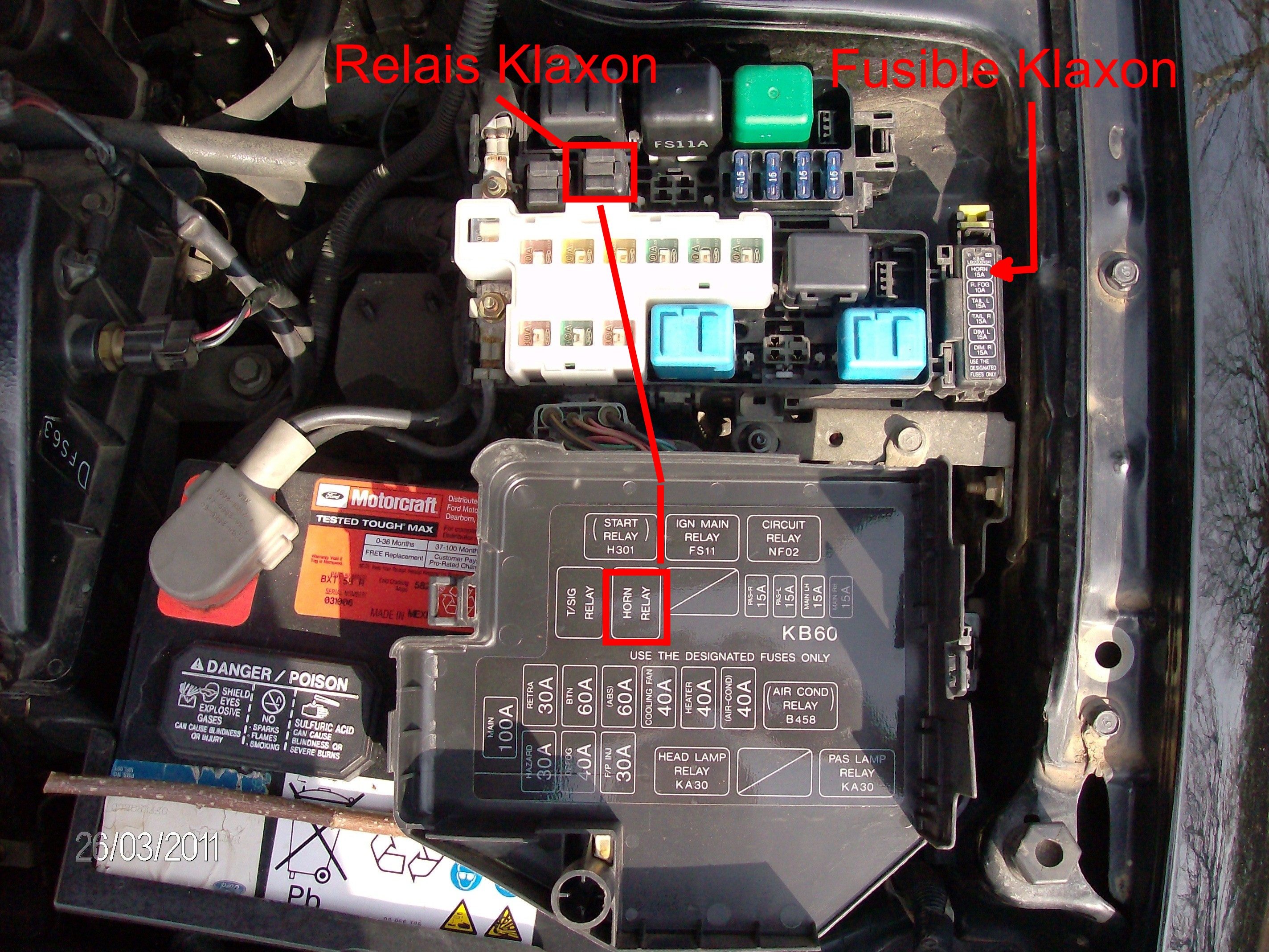

    Je viens de voir sur cette photo, qu'il y a un relais A et un autre relais G pour l'avertisseur (Klaxon).

    Il faut retirer les deux relais alors ? ça me parais bizarre ?

    Oui ! A moi aussi.
    Avoir 2 relais pour le Klaxon me parait aussi bizarre ? Relais A et G
    Réalité ou erreur figurant sur cette documentation que j'ai mise en photo ? (voir le livret plus haut).
    L'alarme de titine fait fonction de réveil !!! 01 Juil 2014 12:48 #166599
    C'est le relais G (Horn) Klaxon - Avertisseur.
    La description des relais et fusibles se trouve sous le cache de protection, il suffit de le positionner dans le bon sens.
    L'alarme de titine fait fonction de réveil !!! 01 Juil 2014 14:06 #166600
    Il y a un relais pour le Klaxon, un pour l'alarme, bien que la sirène soit commune, elles ont un circuit chacun
