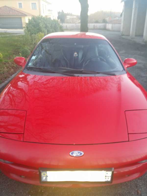

    Sinon je suis de dordogne pas très loing de perigueux pour les connaisseur. :wink:
    Et pour les photo je n'en est qu'une pour le moment, mais plein a venir. :D

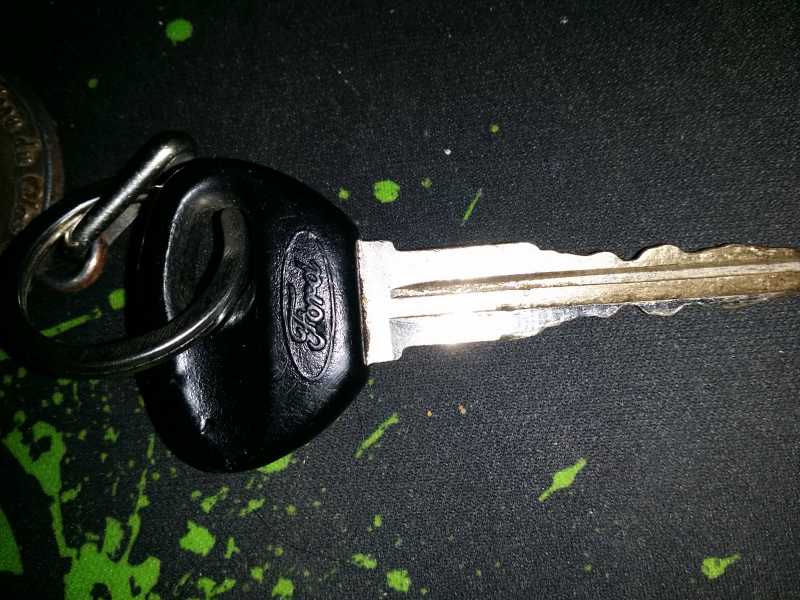

    Avec le système d'antidémarrage BOSCH , tu as forcément cette clé électronique (voir photo) elle contient une petite pile ronde 12V, cette clé sert à pouvoir mettre en route la Probe, dont le démarrage est bloqué par le Transpondeur Bosch - VIM125.
    A moins que le transpondeur Bosch ait été shunté, de ce fait tu n'auras plus besoin de cette clé électronique.
    Clé électronique du transpondeur BOSCH sur les Probe des années 94 voir peut-être une partie de l'année 95 (à confirmer)
    Sinon ! Tu as un système d'antidémarrage avec un transpondeur TEMIC, c'est simplement la clé de contact qui contient une puce à l'intérieur. Cette clé est précieuse, il ne faut jamais la perdre à cause de la puce.

    Moi elle est comme ça:
    et pas de petit boitier.
    Phare conducteur ayant des difficultés à sortir 14 Jan 2015 22:22 #169914
    Tu as donc le témic, aucun soucis de fiabilité ;)
