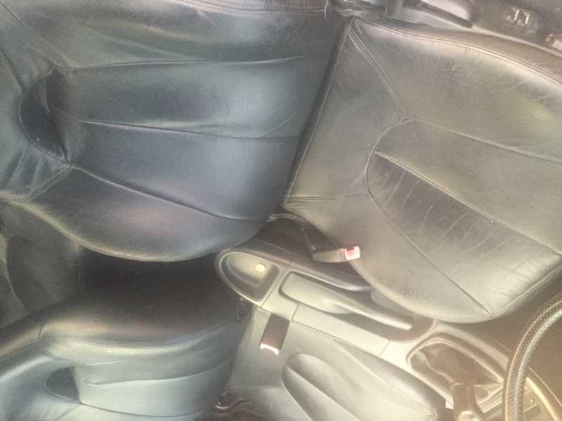

Petit apparté , mes sièges cuir sundeck n'ont pas les petits trous comme l'a les autres probe... A quoi est ce du ? C'est moins bien ? Je poste la photo.

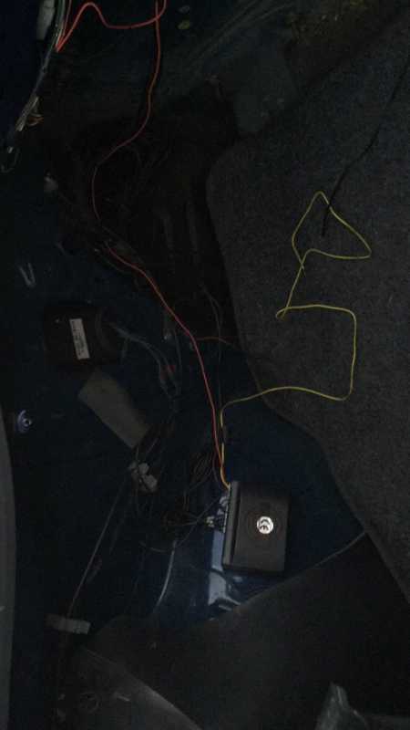

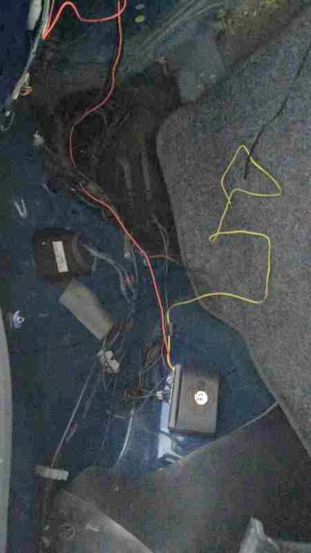

Je ne trouve pas et je ne sais même pas à quoi servent le boîtier avec Ecrit CE...
Branchement antenne électrique 06 Sep 2016 21:22 #177339
Avis aux spécialistes pour le boitier. :)
l'Image de Remidarr a été récupérée puis les couleurs ont été modifiées avec PaintDotNet, ensuite l'image a été remise en ligne avec l'hébergeur du forum (4ème lien)
