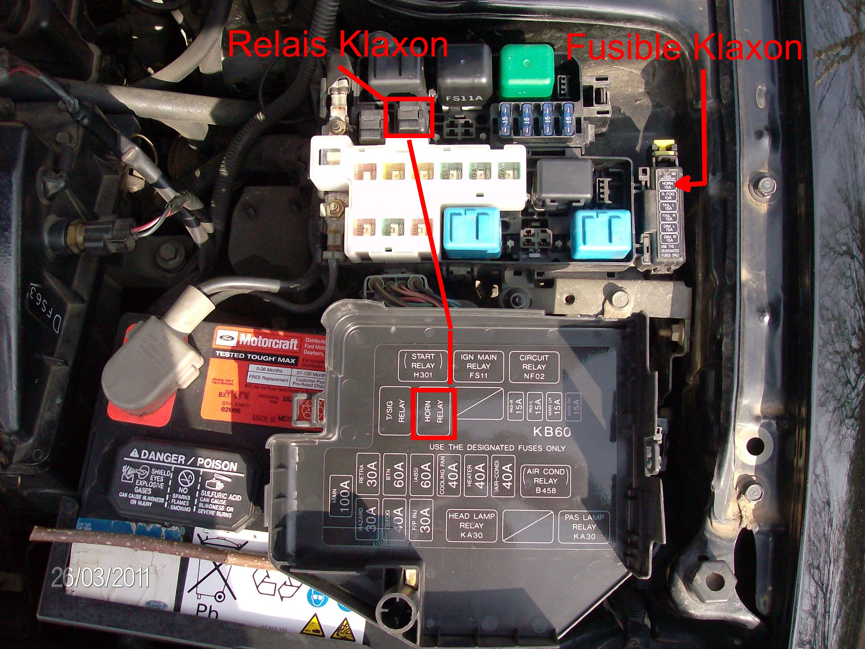

    C'est peut-être un mauvais contact qui vient de l'alimentation.
    Voir le +12 volts d'arrivée au niveau du fusible, puis vers le commodo, ensuite vers le relais qui peut lui-même générer un mauvais contact.
    Tester l'ensemble lorsque la panne est présente c'est l'idéal, mais dans ce cas c'est une panne fugitive et c'est le casse-tête.
    Je n'ai pas d'autres photos, il va falloir faire l'électricien et chercher ce mauvais contact avec un multimètre.
    Tu dois aussi avoir ces fusibles situés à droite (fusibles non photographiés sur ta photo).
    Cette photo a déjà servie pour un autre dépannage.

    Bonsoir Jack, merci pour ta réponse. En fait je n'ai pas de fusibles à droite de la boite à fusibles, ils sont tous dans la boite ou dans l'habitacle. Ce soir j'ai fait le tour du compartiment moteur et je n'ai pas trouvé le fameux relais TNS ou Small Lamps. Outre ceux de la boite à fusibles, j'ai trouvé les relais suivant.

    Il y a quand-même quelques différences sur la MX6 année 93 par rapport à la Probe année 94, niveau fusibles et relais.
    Merci pour tes photos, qui pourront nous servir par la suite.
    Il va falloir être 2 personnes dans le silence le plus complet.
    Une personne qui manipule le commodo et l'autre qui scrute le bruit du relais en question (clic) en étant aidé par un cône fabriqué en papier qui servira à amplifier le bruit qui sera capté au niveau de l'oreille. Ça peut aider !
