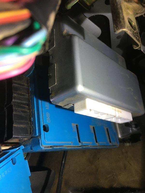

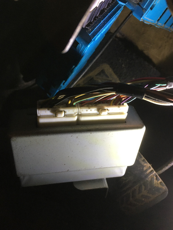

    pour verifier les capteurs de roue sans démonter l'habillage du coffre je vous donne les couleurs des fils sur le boitier de commande d'ABS sous le tableau de bord coté gauche (boitier mé tallique prés du boitier bleu gestion moteur : Capteur avant droit ,fils jaune + orange Capteur avant gauche blanc + rouge Capteur arriere droit vert + bleu Capteur arrière gauche jaune vert + jaune bleu .la valeur doit se situer entre 1500 - 2000 ohms

    Merci pour ces photos + les explications au niveau de la couleur des fils. Quand tu n'as rien en repère, je pense que çà peut être utile et ça permet de gagner du temps.
