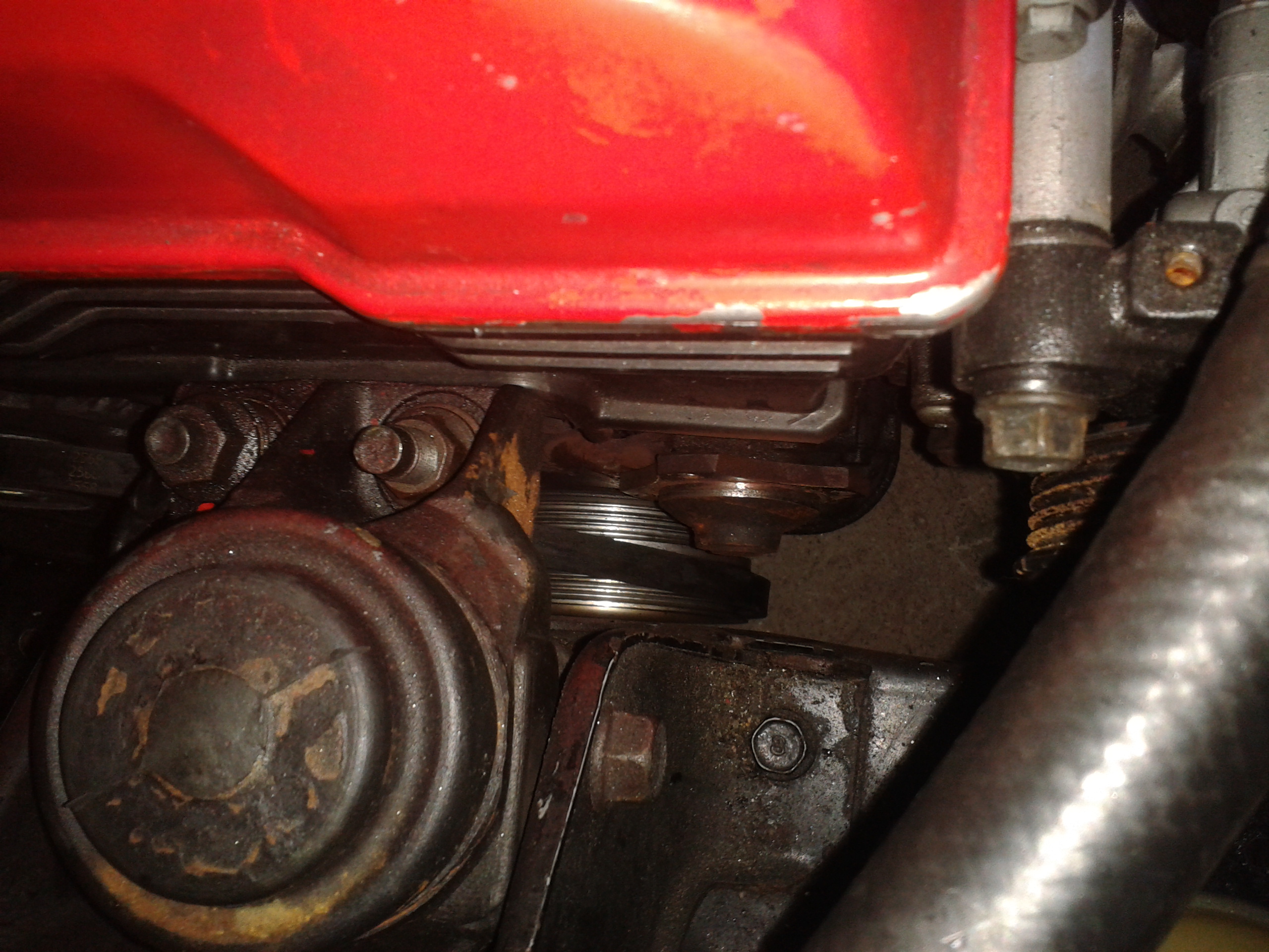

Petite mésaventure hier soir. Gros PAF sur la voie rapide et le compteur qui s'allume tel un sapin de Noel :colors1: J'arrive à ramener la voiture chez moi tant bien que mal et pense de suite à la courroie d'alternateur.
Aujourd'hui je mets la voiture dans le garage, je soulève le capot et m'aperçois que la courroie est toujours en place, mais la poulie de pompe à eau a disparu :schock: Les 4 vis étaient pourtant bien serrées... La prochaine fois, j'y mettrai de la loctite!!!

De toute façon, j'ai la poisse en ce moment... Courroie de DA qui a lâché, pompe à eau qui fuit, joints de queue de soupape HS, petit jeu dans le volant.
Est ce vraiment de la poisse ? Combien de kms ta Mx ? :roll:
La pompe qui fuit est surement à l'origine de ton problème. Le roulement de l'axe est HS, ça commence à vibrer, le joint dégage et ça commence à fuir, puis le roulement vibre de plus en plus et les vis se déserrent. CQFD.
Fallait changer ta pompe dès qu'elle fuyait :p
PS: je ne pense pas qu'elles se soient dévissées complètement, une fois déserrées, la poulie qui battait (le bruit) a du les sectionner.

Elle a seulement 352000kms :roll: D'un coté je ne lui en veut pas qu'elle me fasse ces petites misères, mais tout arrive en même temps :x
Le truc, c'est que c'était une micro-fuite. Je remettais un peu de ldr de temps en temps. J'attendais juste d'avoir toutes les pièces et le temps avant de tout changer (kit distri - pompe à eau - courroies acces - poussoirs - joints de soupapes...). Je venais de tout recevoir et allais attaquer les travaux. Et comme par hasard, le dernier jour que je me sers de la voiture, la poulie décide de fuguer!! VDM :mdr:
J'ai regardé et les vis ne sont pas sectionnées; du moins il ne reste rien dans les trous de la pompe.
