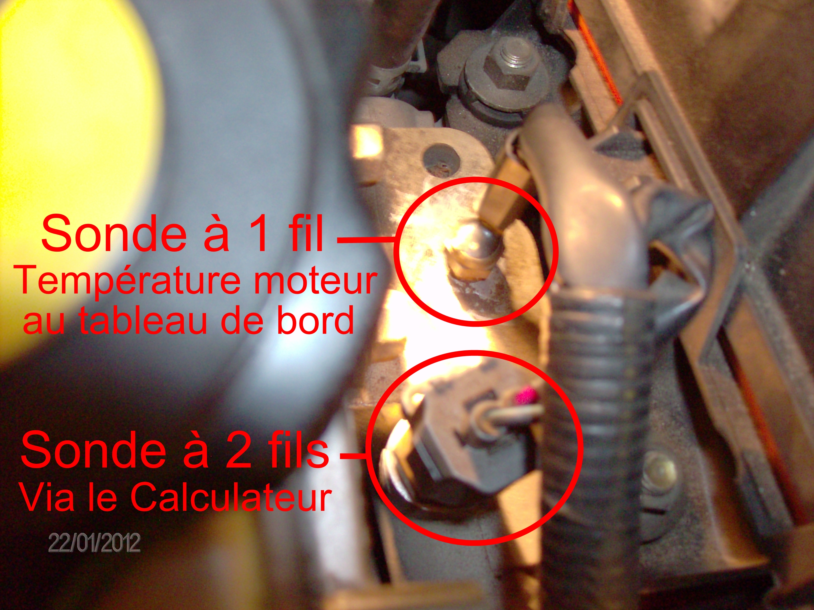

En fait il s'agit du contacteur pour renvoyer le signal vers le tableau de bord.
Je joins une photo, le contacteur est au centre.

Merci pour ta << Présentation >> c'était sympa, mais on avait oublié ton Topic (dsl). On va te donner les infos. :wink:
--- En regardant ta photo de plus près (voir plus haut), il me semble que ta sonde à 1 fil est cassée, ou n'est pas branchée, ou n'est pas présente ? C'est elle qui renseigne la température du Liquide De Refroidissement sur l'aiguille du tableau de bord.
--- La sonde que tu as prise en photo, la seule qu'on peut apercevoir sur ta photo, c'est celle à 2 fils, celle-ci renseigne le Calculateur sur la température du LDR , elle veille au bon fonctionnement du moteur.

La sonde à 2 fils a été changée et elle fonctionne ce qui est le principal
Pour la deuxième elle n'est pas branchée car le connecteur est cassé et on ne peut pas brancher le cable vers le tableau de bord. Mon garagiste m'avait parlé d'un contacteur mais je comprends que c'est une deuxième sonde. Est il possible de s'en procurer une ? Car même si le moteur est refroidit un retour tableau de bord est plus sécurisant.
