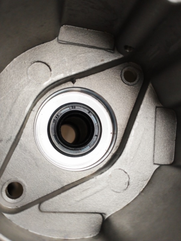

    J’ai moi aussi subi plusieurs allumeurs dont les joints toriques étaient de mauvaises qualités et laissaient passer l’huile du bloc moteur .
    Pour solutionner ce problème , j’ai repris le corps de mon allumeur Ford d’origine et j’y ai installé toute le reste d’un allumeur made in Asia .
    Depuis , plus de soucis ..
    Ci joint quelques photos faites lors de cette opération .
    On voit bien l’axe qui traverse l’allumeur et qui rentre dans le bloc moteur , le roulement et enfin tout au fond le joint torique coupable de être de mauvaise qualité !
