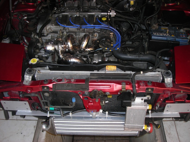

    allez place aux photo avc quelques petites explications :

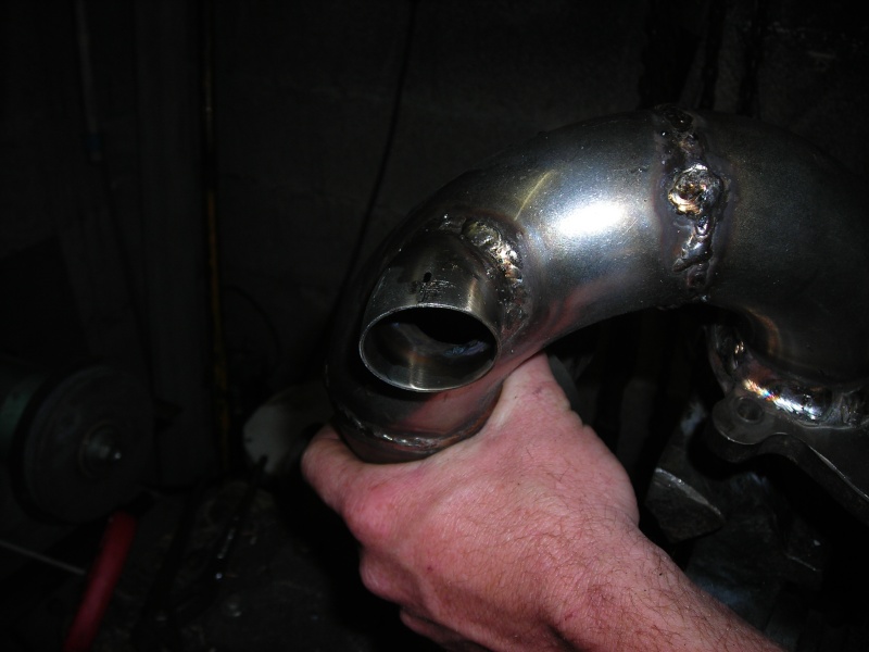

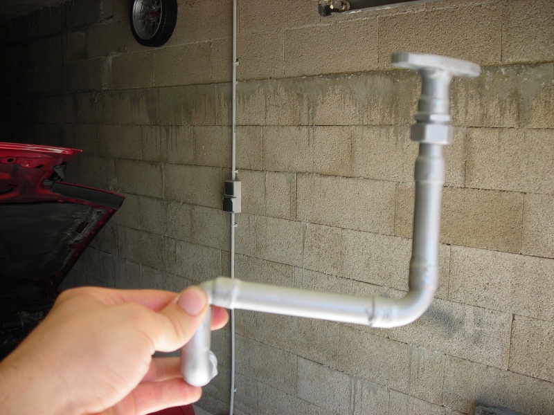

    - Modif du circuit de chauffage, avc le collecteur choisi, ça touchait sur le turbo, un coup de bombe HTet le tour et joué ( :!: attention au joint qd vous soudé :!: )

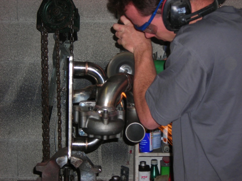

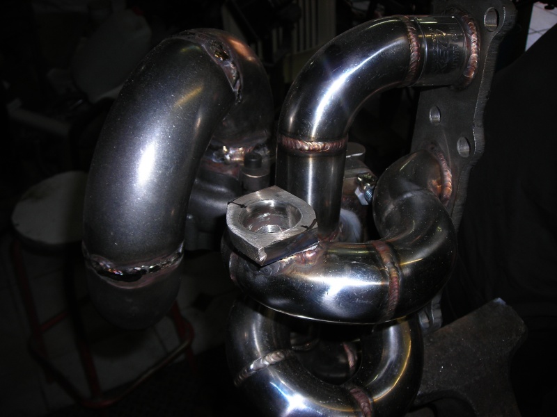

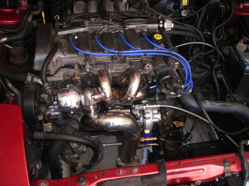

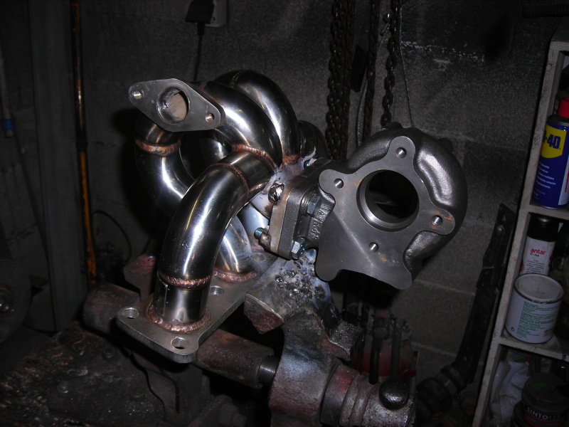

    -Montage a blanc du turbo ( parti chaude ) pour soudé des boulons sur le collecteur inox ( astuce : mettre de la viserie acié lors des soudures inox, pour evité des micro arc qui aurrai pour concequence de soudé les vis sur le collecteur, qu'on soude a 2cm ou 15cm sur le meme pieces inox, c'est pareil )

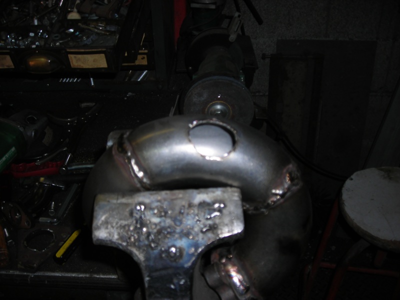

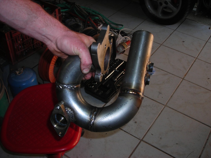

    modif des pate de wastegate, et soudure pour qu'elle soit orienté mieu pour la downpipe :wink:
    -préparation a a la disqueuse du trou pour la sortie de wastegate ( au USA, il laisse a l'air libre :shock: , a vous de voir )

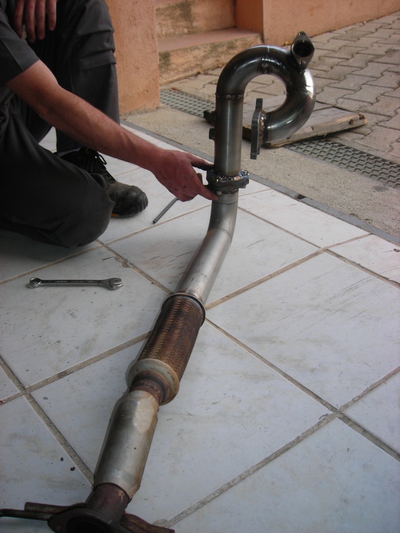

    - récupération sur le collecteur d'origine de la bride de colecteur, le tresse, de l'ecrou de sonde lambda
    - voila la ligne finie en gros 1jour 1/2 de travail a deux, soit environ 25h de traff
    [align=center:2tm4gbgl]
    [/align:2tm4gbgl]

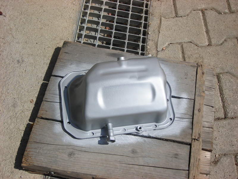

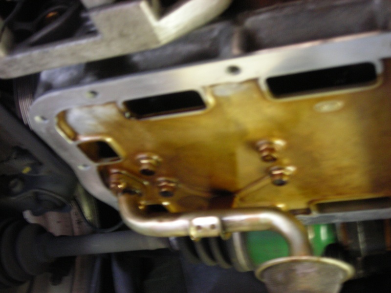

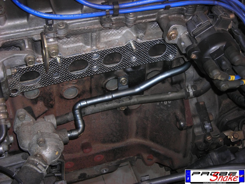

    - démontage du carter d'huile, nettoyage, fabrication d'un retour d'huile au turbo en rigide diam 16...peinture du carter a la HT, nettoyage des plan de joint

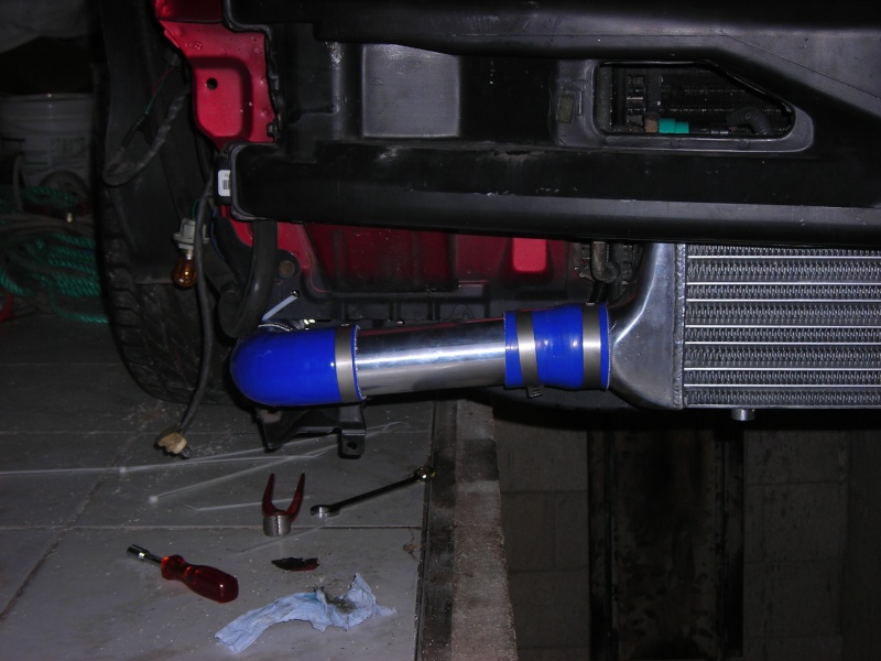

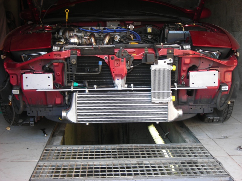

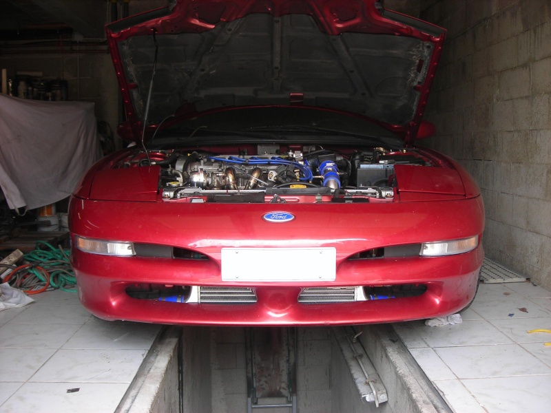

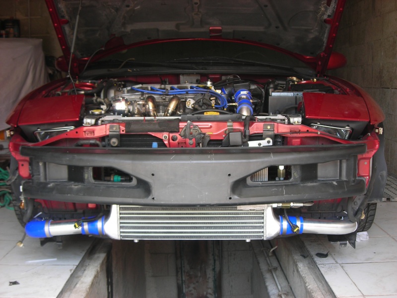

    - ensuite vient la phase de mise en place de l'intercooler et du radiateur d'huile, laisser cour a votre imagination pour l'emplacement du radiateur d'huile, le tout fixé sur un support fabriqué avc les plaque de PC noir derrier le PC avant :wink:
    - apres passage de flexible inox, montage du circuit d'huile; du collecteur et de la ligne d'echappenent ( tombé de pref le radiateur d'eau, ça lib?re dela place pour bossé :wink: )

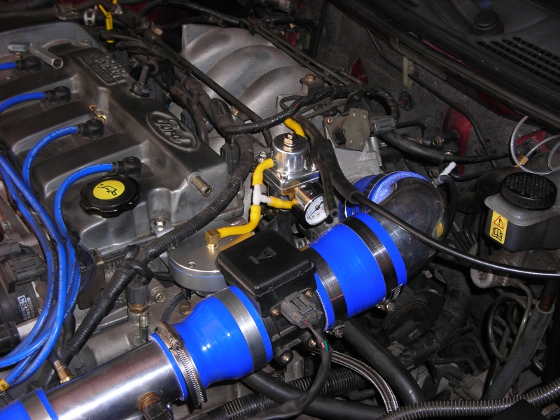

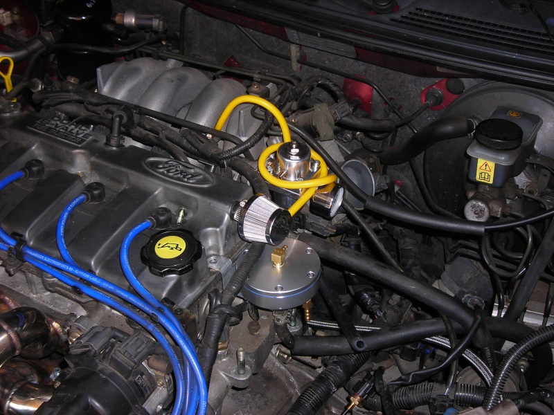

    - mise en place du FPR, FMU et reniflar
    [/align:2tm4gbgl]
    - maintenant on s'attaque au circuit d'air froid :

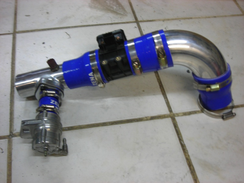

    - mise en place de la BOV ou Bypass valve + débim?tre + sonde de température et pression turbo qui allimente l'ouverture de la wastegaste
    - et bien tout connecter...
    - on remonte le Pc avant complet, on a fini pour le moteur
    [/align:2tm4gbgl]

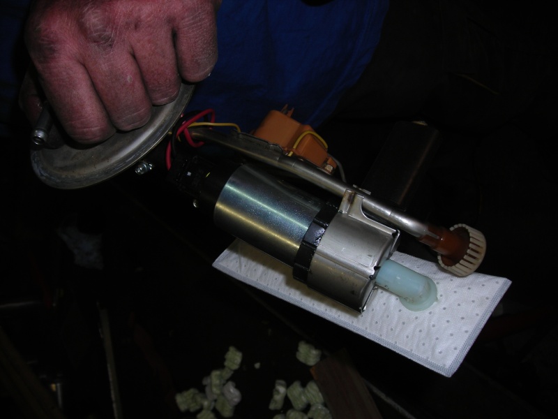

    - On tombe le reservoir au préalable vidangé au max et changement de la pompe a essence pour une gros débit

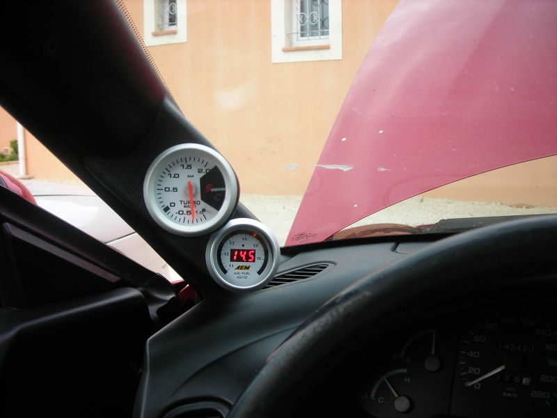

    - ensuite on cable les manos, j'avais déja posé ceux d'huile avant d'etre en turbo, ms reste la wideband et la pression turbo...
    Et voila, on the road...pour testé tout ça
