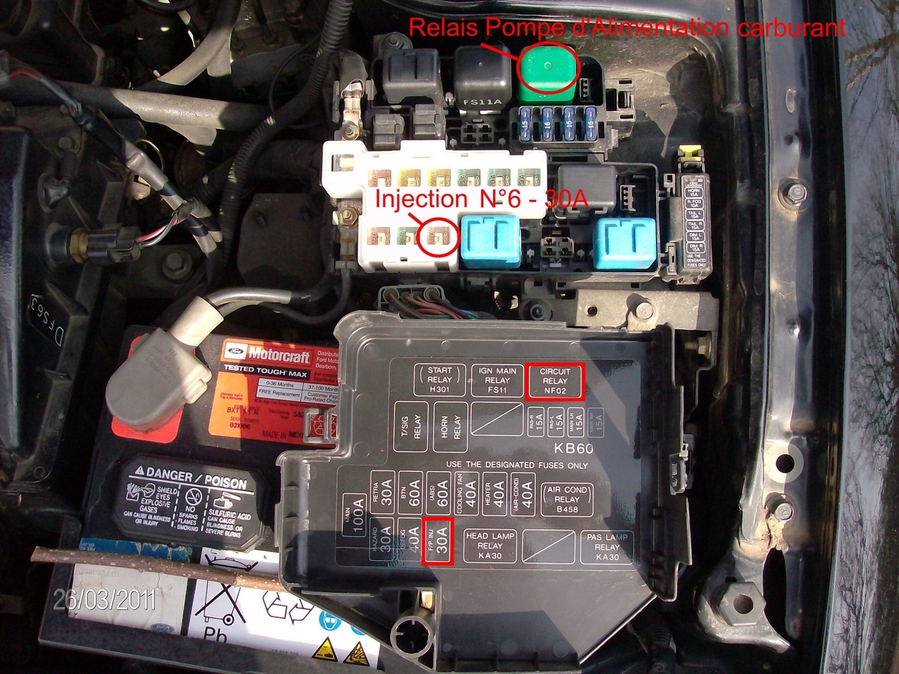

Nouvelle Probe V6 de 95 qui s'etouffe à l'accélération 29 Avr 2016 11:57 #176216
Contrôle aussi ce relais si il claque bien ou peut-être un mauvais contact ?
