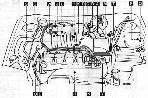

Mais j'ai un nouveau qui est apparu Code 25: Sélénoïde de pression de carburant
C'est l'électrovanne qui régule la pression d'essence dans la rampe d'injection. Si elle ne fonctionne pas les injecteurs doivent envoyer trop de carburant ce qui doit provoquer une mauvaise carburation à bas régime puisque c'est là que le moteur consomme le moins.
Cette électrovanne est celle (identiques aux autres) qui fixée d'origine sur la boîte à air.
Nouvelle Probe V6 de 95 qui s'etouffe à l'accélération 03 Aoû 2016 13:49 #177067
  • Rammstein
  • Messages : 435
salut Diables et merci pour ta réponse. Tu aurais une photo car j'ai chercher sur le wiki mais sur le schéma de localisation des composant d'injection, sa sort sous le coude entre la boite à air et le papillon. A savoir si je regarde le bon composant? (Lettre M sur le schéma)
Nouvelle Probe V6 de 95 qui s'etouffe à l'accélération 03 Aoû 2016 18:12 #177069
C'est celui qui est repéré solénoïde valve PRC
