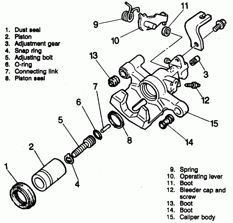

    Vue éclatée d'un étrier arrière.
    Retirer la vis de protection qui contient la rondelle en cuivre, puis agir sur la vis n°3 avec une clé allen de 5 mm pour le réglage du piston. (photo cocoprobe)
